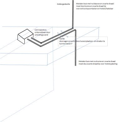

Mijn zoon heeft een oude gerenoveerde bovenwoning gehuurd met zolder, en wil daar zijn slaapgedeelte hebben. Daarom leek het me handig twee extra stopcontacten op zolder te maken en een hotelschakeling voor het licht.
Nu blijkt er boven alleen een blauwe en zwarte draad te zijn, en in de hal alleen een bruine en een zwarte draad. De twee metalen buizen lopen parallel in het plafond en komen samen in een centraaldoos die niet meer bereikbaar is want er is een muur onder de doos geplaatst. Slecht uitgevoerd renovatiewerk dus door de verhuurder.
Zal ik de twee parallel lopende leidingen dan maar doorzagen en een extra centraaldoos tussenplaatsen zodat ik van daaruit door kan lassen?
Heeft iemand hier ervaring mee die dat wil delen?
Gaat niet, na doorzagen van de leidingen kan je ze niet meer lassen omdat er niet voldoende lengte in de draden zit.
Als de buizen goed bereikbaar zijn zou je met voorzichtig werken zo kunnen zagen dat je de draden niet beschadigd. Eerst totale lengte, buis plus benodigde draadlengte geheel afzagen en dan de buis voorzichtig afzagen op de plek waar de lasdoos komt. Je kunt de draden weghouden van de plek waar je in de buis zaagt. Nogmaals: voorzichtig werken zodat je de isolatie niet beschadigd.
Blijf je nog met het probleem zitten dat je geen aarde hebt, toch wel wenselijk op de nieuwe wandcontactdozen.
