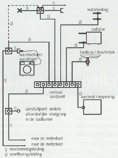

Volgens de huidige norm dient er een CAP te komen in de badkamer te komen. Hier is veel over vinden op dit forum en op het internet, maar ik wil toch zekerheid dat ik het goed doe.
Wat kan ik het beste als voeding voor het CAP gebruiken? Er zijn twee groepen aanwezig in de badkamer:

Zoals ik de norm interpreteer dien ik de blanke aarddraad die uit de muur komt als voeding voor het CAP te gebruiken. Deze gaat rechtstreeks naar de meterkast. Klopt het dat ik deze als voeding mag gebruiken?
Daarnaast heb ik begrepen dat alle in de badkamer aanwezige groepen op het CAP moeten worden aangesloten? Dus ook de gecombineerde groep?

Die directe verbinding met de hoodfaardrail wordt niet meer toegepast. Die dus achterwege laten. Wel het CAP met de randaarding van beide groepen verbinden.
Je kunt er voor kiezen om de oude norm te gebruiken. Dit geeft wel de beperkingen als je een wcd in de badkamer wilt gebruiken, dat gaat niet samen.
Verder hoef je een acrylbad en een auminium frame van het plafond niet te verbinden aan het cap.
Er staan plaatjes op het forum hoe je de cap goed kunt uitvoeren, die komen uit de officiele norm.
Ik kom onder andere dit plaatje tegen:
Als ik het zo zie komt mijn uitleg aardig overeen met deze tekening.
Welke diameter draad kan ik gebruiken? Vanaf CAP naar te aarden objecten gewoon 2,5mm2? En naar het CAP?

Vertint koper 4mm2 naar de metalen delen. Geel/groen geïsoleerd 2,5mm2 in buis naar de lasdozen van de elektra.
Het plafond blijft binnen de badkamer zoals ik aanneem dus geen potentiaal versleping. Ten tweede als je boven de 2.30 oude norm en huidige norm boven de 2.60 blijft valt het buiten de zone indeling.
Mijn dank voor de antwoorden!
Plafond komt op 2.25m te hangen. Bij 2.6m zou m'n plafond boven op m'n dak liggen (is hier maar 2.4m hoog).
Het blijft inderdaad wel binnen de badkamer :)
Dus samenvattend: van centraaldoos groen/geel 2.5mm2 naar CAP. Van CAP met 4mm2 vertind koper naar te aarden delen.
Even voor de zekerheid: moet vertind koper nu wel of niet in een buis (niet toch?)
