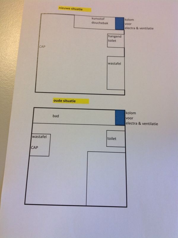

Bij de verbouwing van de badkamer stuit ik op het volgende probleem:
De doos van het CAP zit in de muur gemetseld, achter de wastafel.
Vanuit de doos vertrekken 4 blanke draden: 1 naar bad, 1 naar waterleiding van de wastafel, 1 waarschijnlijk naar het aardnetje in de betonvloer en de laatste zal dan waarschijnlijk de hoofd-aarde draad zijn.
De wastafel verhuisd nu naar de tegenoverliggende muur. Het originele CAP is nu zichtbaar, maar dat wil ik niet omdat de muur opnieuw betegeld wordt en er niets op of aan die muur komt.
Kan ik vanaf de bedrading van een andere groep (makkelijk bereikbaar) nu de geel/groene draad gebruiken om een 2e CAP in de badkamer te maken en daar de nieuwe wastafel en toiletframe mee verbinden?
Het originele CAP zal ook moeten blijven bestaan omdat ik volgens mij anders de verbinding met het aardnetje in de betonvloer kwijt raak.
Mijn huis is van 1998, alle leidingen zijn ingemetseld en vanuit de badkamer is de meterkast niet bereikbaar.
Ik hoop het als leek zijnde toch duidelijk verwoord te hebben
