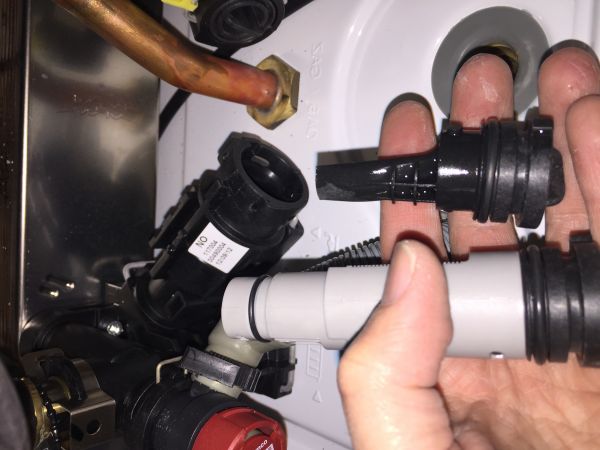

Hoi,
Ik ben een zonneboiler aan het aansluiten en heb de zonneboiler aansluitset voor de Calenta 28c gehaald.
Nu wil ik de cartridge vervangen, maar mijn ketel heeft deze niet. Er zit alleen maar een dop.
De cartridge uit de ZB set lijkt ook niet te passen. Kom net een paar mm te kort. (Heb niet hard doorgedrukt om de boel niet te beschadigen.)
Er zit een draaiverbinding op het einde, maar ook een nokje op de voorkant om te zorgen dat de cartridge niet draait en goed gepositioneerd wordt.
- Is het erg dat er nu alleen een afsluitdop zit?
- Hoort de ZB cartridge wel bij deze ketel (zie sticker op cartridge huis) of doe ik iets niet goed met de montage?
Cartridge zit aan de verkeerde kant.
Orginele onderdeel terugzetten en aan de rechterkant de cartridge er uithalen,die met dat gele lipje. Controleer goed dat ook het witte zeefje er uit komt. Dan de nieuwe cartridge er in en het klopt dat je de laatste 5 mm even moet Doorduwen.
Dank je! Opgelost.
Zat de tekening nog eens te bekijken en zag toen idd dat het om het rechter blok ging.
Oude cartridge ging er makkelijk uit en de nieuwe idd een beetje aandrukken om de borgpen weer goed terug te krijgen.
