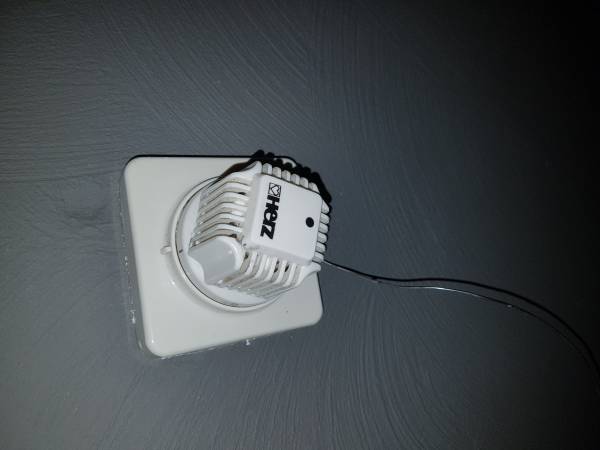

Hallo allemaal,

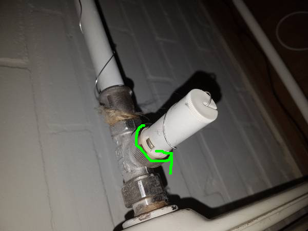

Gisteren heb ik nieuwe Tado "Slimme" thermostaat knoppen besteld. één van die knoppen moet op een radiator komen die een capillaire regelaar heeft.
Ik vind het een onhandig systeem vandaar dat ik het wil vervangen. Verder staat op het hele internet uitgelegd hoe je een gewone thermostaat knop moet verwijderen.. Maar er is niets te vinden over deze knop (of ik weet niet waarop te zoeken).
Weet iemand hoe deze knop de terwijderen?
Alvast bedankt!
Lijkt mij een thermostaatknop op afstand.

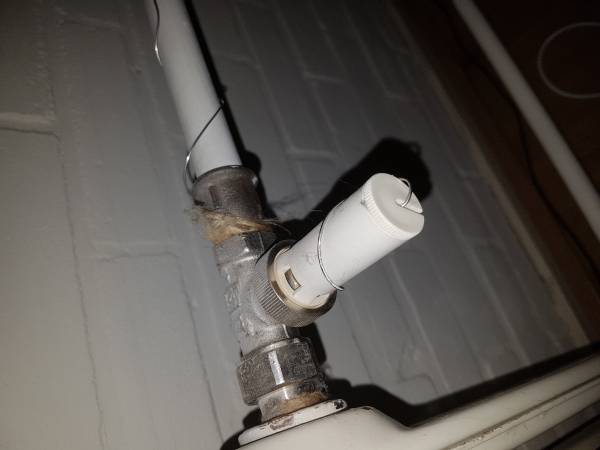

Al geprobeerd de gekartelde metalen ring los te draaien?
Liever geen namen van leveranciers hier.
Houd er rekening mee dat als er niets op zit, de metalen kraan vol open staat. Vindt u dit te warm, dan moet de regelknop tijdelijk zo hoog mogelijk. Dan kan het 'ding' weer gemakkelijk op de kraan worden gedraaid zoals hij er af kwam.
