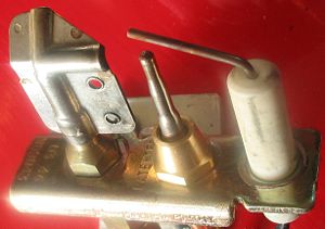

welk gedeeld is meestal kapot?
dat heb ik ongeveer in mijn koelbox(zie foto gevonden op wikepedia...)
Arie1
De middelste is het thermokoppel
Links is waakvlambrander, rechts de piëzoontsteking.
Ik weet niet hoe de aansluiting is, maar over het algemeen passen universele thermokoppels wel.
Anders de oude even mee nemen naar de winkel ;)
Utreg
Is de waakvlam niet vuil?
Controleer eerst of het thermokoppel wel goed in de vlam zit voor u hem vervangt.
