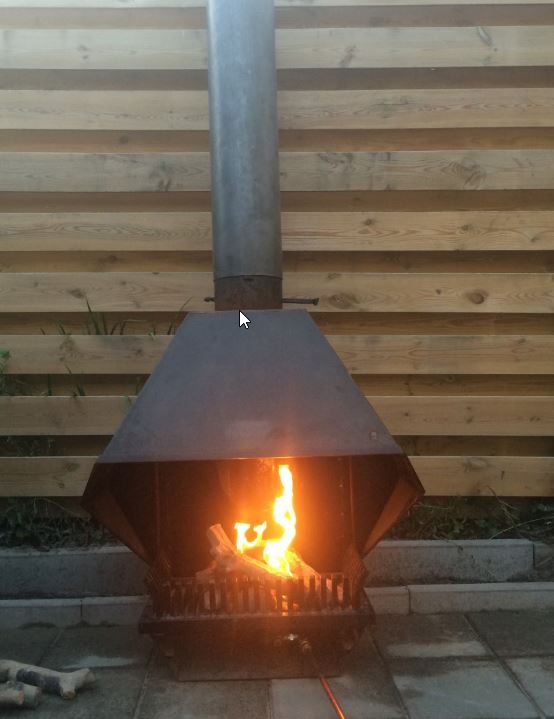

Een hobby projectje maar graag jullie hulp. Ik heb een openhaard gekregen van een kennis. Deze stond in huis en werkte op gas.

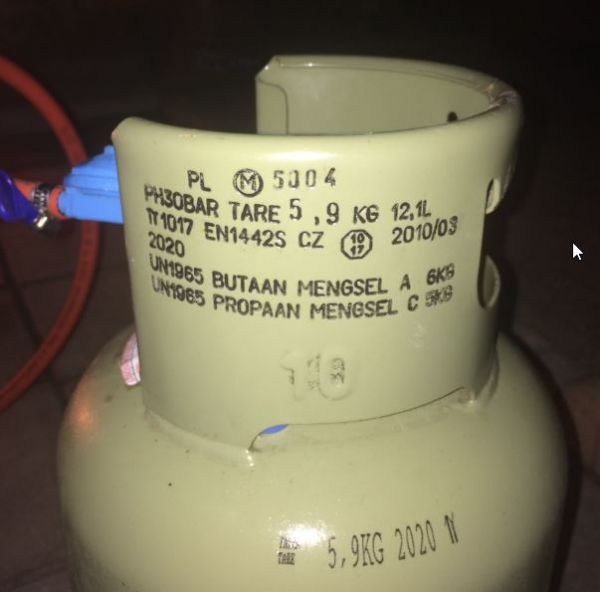

Met wat hulpstukken en een Primagaz 5kg tank (foto) wil ik er een buitenhaard van maken.
Ik vind echter dat hij best veel geluid maakt en de verbranding klinkt niet fantastisch. Ook is er een beste vlam bij het onsteken.
Kan het uberhaupt met dit soort gas of heb ik een ander soort nodig? Hij werkte binnen op de normale gastoevoer.

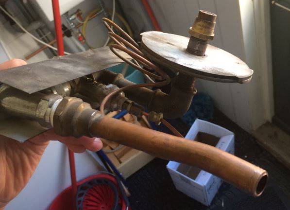

Paar plaatjes:
Nee dit kan zo niet!!
Je kan niet op een aardgas toestel zomaar propaan of butaan stoken.
Verbranding gaat volledig verkeerd, koolmonoxide uitstoot is gigantisch hoog.
Hier direct mee stoppen!!
Dit soort 'hobbyprojectjes' zijn zonder meer af te raden. Weet je wel waar je mee bezig bent? Met flessengas. Daar gebeuren door dit soort geknoei heel wat ongelukken door.
Niet alleen het gevaar van koolmonoxide (waarvan je ten onrechte misschien denkt: ach het is toch maar buiten), maar vooral het explosiegevaar is zeer reëel! Alhoewel de link wel een extreem voorbeeld geeft...

Is er in jullie optiek een manier om dit wel op een veilige manier met gas te doen? En wat voor soort gas kan hiervoor gebruikt worden?
Eigenlijk zijn er maar 2 mogelijkheden: Aardgas naar buiten trekken (met goedgekeurde leidingen en koppelingen!) of de haard ombouwen naar propaan. Vaak zijn daar setjes voor te koop, informeer bij een installateur of gashaardenspecialist.

En de vakman ... hij ploegde verder !
Schoolvoorbeeld van hoe het dus echt niet moet in de praktijk , gelukkig zonder gevolg !
