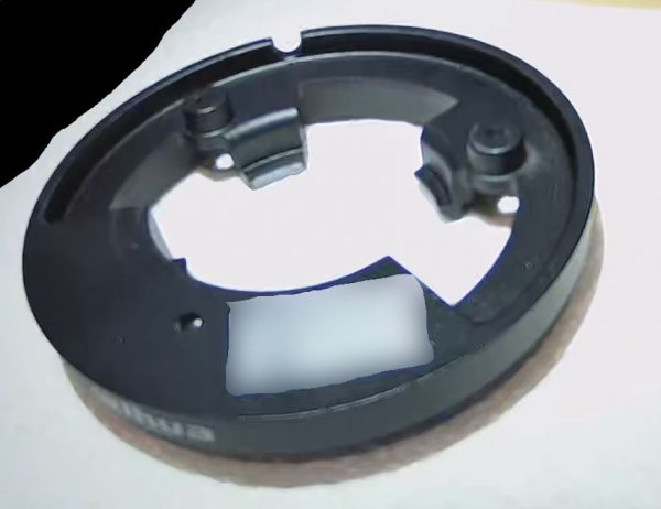

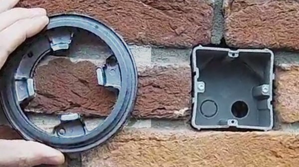

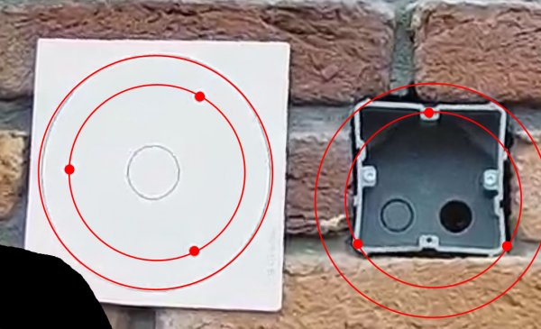

Ik wil een aantal camera's over schoonmetselwerkdozen waar CAT6 uit komt bevestigen. De basis van de camera is groot genoeg om de doos af te dekken, alleen komen de montagegaten precies op de rand van de doos te liggen:
Op de eerste foto zie je dat ik in principe op een paar plekken er nog wel een montagegat bij kan boren maar dat gaat me geloof ik niet echt helpen.
De camera iets hoger plaatsen en alleen aan de bovenste schroef ophangen lijkt me geen goed idee, al was het maar omdat sommige camera's (bijna) binnen handbereik hangen (veel beveiligingscamera's hangen veel te hoog waardoor je alleen een kale kruin ziet, voorzover ze ook geen bivakmutsen oid dragen natuurlijk).
Is er een praktische manier om dit op te lossen?

Plaatje multiplex 15 mm op (buiten)maat van de basisplaat van de camera. Dat plaatje eerst zwart schilderen/spuiten en er gaatjes voor verzonken schroeven in boren op maat van de inbouwdoos. Plus een gat voor de draden in het midden.
En in dat plaatje schroef je dan de basisplaat.
Het enige probleem kan zijn dat officieel genomen de achterkant van zo'n plaatje brandvrij hoort te zijn, dus geen hout maar bijv PVC. Of een echt dekseltje dat bij zo'n inbouwdoos/centraaldoos hoort.

Ik zou hier een (donker?) plexiglas plaatje voor nemen.
Deze frees je met een bovenfrees rond en daarin maak je twee gaten met verzonken gat om het plaatje vast te schroeven aan de inbouwdoos.
In de buitenrand tap je dan draad om de camera aan te bevestigen.
Ter plaatse van de tapgaten kun je evt. de bakstenen iets uithalen om langere schroeven in te laten vallen.
Ronde plaatjes kun je vrij makkelijk maken met een bovenfrees met een zelfgemaakt hulpstuk.

Ik zou de montage plaat gewoon iets hoger zetten, dan kan de bovenste in een steen.
de andere 2 dan schuin in de steen boren naast de doos, plugje erin en klaar.

Ik vrees dat schuin boren/schroeven lastig wordt als ik tenminste de aanwezige gaten in de montagering wil gebruiken, twee van de drie zijn meer een soort busjes zoals te zien op deze foto:
Zal morgen als ik er weer ben eens goed kijken of dit toch mogelijk is want het is natuurlijk wel de makkelijkste optie.
