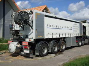

Komen ze zandcement met een mixer en pompwagen brengen?
Beton is inderdaad door het grind lastiger vlak te krijgen. Wordt wel gedaan, dmv vlinderen.
Er is ook gietbare zandcementvloer.
Ja , is dat zo gek? Hier in Oostenrijk heet dat goedje "Estrich" de pompwagen is nodig omdat de vrachtwagen met het materiaal niet dichtbij genoeg kan komen.
heb ik naar gevraagd , schijnen ze niet te kennen hier.

Estrich is een gietvloer. Dus wat anders dan een zandcementvloer. Al zal er ook wel zand en cement inzitten :)
Er zijn wel wagens die zandcementvloeren leveren en pompen, maar zo goed ik weet maken die het ter plekke:
Een gietvloer is veel makkelijker dan een smeervloer. Je hebt ook wat ander gereedschap nodig. Dat verschil is dus wel van belang als je het zelf (in je eentje) gaat doen.

Heb ff gegoogled , maar dit ziet er niet uit als gieten voor mij:
Rola
Je kan metselspecie per mixer laten brengen, dus smeervloer specie kan zeer waarschijnlijk dus ook wel. Prijstechnisch zal het wel niet interessant zijn in Nederland.
