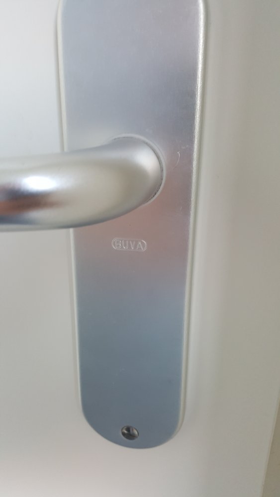

Kan iemand mij vertellen hoe ik mijn deur weer open kan krijgen.
De deurklink lijkt van binnen afgebroken, en wil dus niet los.
Als ik de deurklink losmaakt valt er niks te zien.
Ik heb geprobeerd met een creditcard tussen de deur te wrikken, maar het slot 'dingetje' zit echt vast.

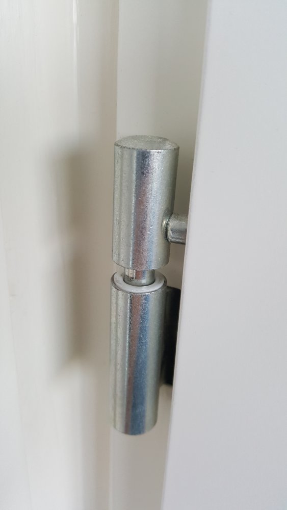

Het lijkt erop dat ik de scharnier ook niet los kan maken, het is een metalen kozijn, Ik kan de deur maar 1cm omhoog tillen, zie foto's
Is het mogelijk zonder de deur in te trappen??
Ja, het is maar een eenvoudige binnendeur. Het kost je wel 2 paumelles en een nieuw loopslot
Met een multitool kun je de stift die in de deur gedraait zit doorzagen zonder de deur of het kozijn te raken. De deur til je er dan zo uit, en je kunt de paumelles eenvoudig vervangen.
NB: De deurgreep en de schilden zijn van BUVA, maar het binnenwerk is vaak gewoon een plastic N1200 slot. En die is dus stuk.

Dank je, hier kan ik mee verder!
