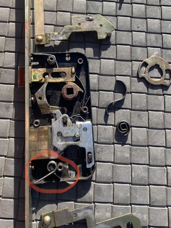

Hey allemaal. Ik merkte dat de deurkruk van mijn voordeur niet meer terug veerde naar de normale stand. Ik heb het slot geopend en zag dat de contraveer (weet ik dankzij Google en dit forum) was afgebroken. Deze kan ik wel vervangen, maar ik merkte ook dat het slot moeilijk paste. Ik kom hem moeilijk sluiten en dichtschroeven. Dit kwam door de aanwezigheid van de omcirkelde veer. Ik denk dat deze niet goed in het slot zit, maar zou niet weten hoe hij anders moet. Heeft iemand hier een idee? Ik heb ook geen idee wat de functie is. Hij lijkt geen functie te hebben. Ik heb hem er voor het moment dan ook maar even uit gelaten.
Heeft iemand een idee? :-)
Daar waag ik me zelfs niet aan. Ik zou het slot vervangen door een "verse"
