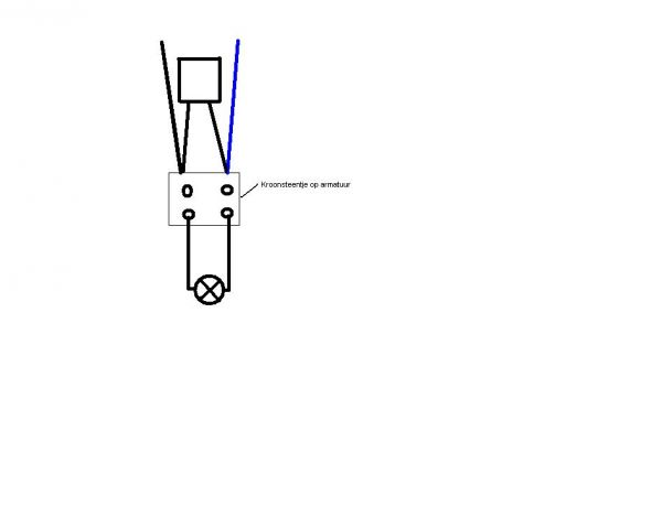

Zwart ---- compensator----blauw
zwart-----lamp/led-----blauw
Ter verduidelijking hoe ik 't had aangesloten:
Lijkt mij goed.
Dus of je hebt isolatie tussen de schroeven van de kroonsteen zitten, of je dimmer kan niet werken met compensator, of er is iets met je lampen.

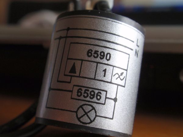

Dit schema staat op de compensator:
Ik heb ergens op deze forum iets gelezen over een oplossing met een relais. Hoe zit dit in elkaar ?
Met een relais gaat ook niet werken, dat werkt alleen met een schakelaar, niet met een dimmer.
Ik zie op de dimmer R,C staan klopt dat?Dan zou de compensator waarschijnlijk Inductief component zijn een L type, en die kunnen ook niet zomaar op die dimmer.
