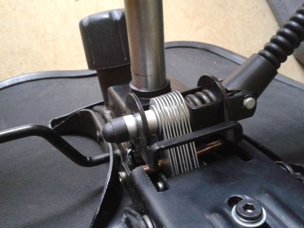

Ik heb een fijne burostoel. Maar als ik de rugleuing naar voren zet, en vast zet, en er tegenaan leun, dan gaat ie toch weer langzaam naar achteren.
Ik dacht al aan een kabel, maar kan het nergens aan vast zetten. Of vast lassen, maar ik heb de apparatuur niet.
Hoe zet ik die rugleuning eens en voor altijd vast?

Er zijn zoveel verschillende burostoelen dat op deze vraag niet goed te antwoorden is.
Misschien helpt een foto van de onderzijde van de stoel.

Weet niet als het helpt maar kan je de moer die oder het zwarte kapje zit niet vaster zetten zodat de veer strakker komt.
Carsten888
Dank je wel! Ik had niet gezien dat daar een moer onder zat.
Ik heb m strakker gedraaid. Hij lijkt beter te blijven zitten. Wel kwamen er 2 stukjes gebroken metaal uit vallen. Maar voorlopig doet ie het.
