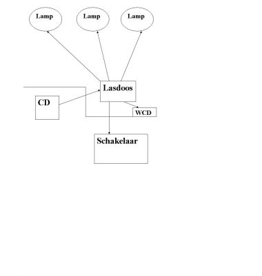

Heb in ons huis nog geen buitenverlichting en wil dit graag installeren.
Nu wil ik via de groep van de kelder (Centraaldoos) naar buiten boren en dan naar een lasdoos. Vanaf de lasdoos wil ik naar de schakelaar binnen, het buitenstopcontact en de lampen.
Ga ik van de centraaldoos met een 3 of 4 aderige grondkabel naar de lasdoos?
Kan ik van de lasdoos met 3 aderig naar de schakelaar binnen en een nieuwe 3 aderig naar het stopcontact buiten?
Dan van de lasdoos naar elke lamp een 3 aderig grondkabel?
Wil het liefst zo universeel mogelijk te werk gaan. Is voornamelijk de bedoeling dat ik de schakelaar binnen voorzie van bedrading zodat ik binnen de boel dicht kan maken.
Zou fijn zijn als iemand mij opweg kan helpen, alvast bedankt!!!
Komt de kabel van de centraaldoos naar de lasdoos in de grond?
Zonee, dan mag het normale 3-aderige kabel zijn en hoeft het geen grondkabel te zijn.
Van de lasdoos naar de lampen heb je aan 2-aderige grondkabel voldoende.
En naar de schakelaar zie bovenste antwoord.
