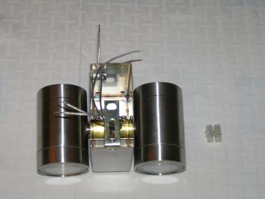

Hoi,
Ik wou even vragen hoe je onderstaande buitenverlichting aansluit?
Ik ben niet echt een krak in zo'n dingen.
Steek je de twee kabeltjes van het ene lampje in een gaatje van het "suikerklontje" en de twee andere in een andere of 2 kabeltjes samen van een verschillend lampje?
en speelt het dan een rol waar de blauwe of bruine draad komt?
Graag een beetje hulp :oops:
Dank u wel.
Draadje van links bij een draadje van rechts(2x)
positie van bruin en blauw maakt niet uit.
groengeel aan de behuizing.
