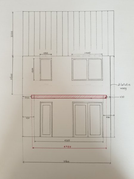

Komende zomer wil ik mijn huis aan de achterkant een stukje gaan uitbouwen (over de gehele breedte).
Er moet dus een doorbraak gemaakt worden in de bestaande achtergevel, waarna er een stalen balk op komt te liggen.
Alleen het opvangen van de buitenmuur is nog een puntje van aandacht.
Ik denk dat er 2 opties zijn, de buitenmuur stutten met stand alone stempels of gevelklemmen gebruiken.
Omdat de stand alone stempels alsnog in de weg staan voor het leggen van de stalen balk leken gevelklemmen mij wel handig.
Op internet staat dat je gevelklemmen kan gebruiken tot een overspanning van 5m, als je ze om de 70cm in de muur slaat.
Zit er dan nog een minimale maat aan hoeveel cm er aan de zijkanten moet overblijven? Mijn doorbraak word namelijk: 4395mm, de stalen balknligt aan beide kanten 200mm op de muur dus die word: 4795mm.
Dat betekend dat er aanbde zijkanten 550mm en 230mm overblijft. (Zie schets).
Is dit genoeg?
Mocht dit niet genoeg zijn zou ik dan bv ook een standalone stempel in de midden vannde doorbraak kunnen zetten en de rest met gevelklemmen op kunnen vangen?
Alvast heel erg bedankt!
