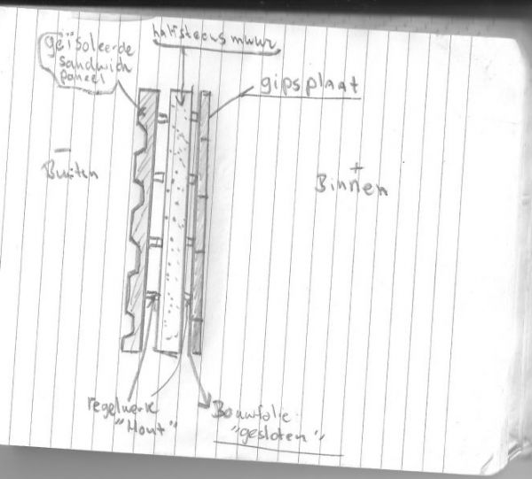

Beste medeklussers en vakmensen,
Wil mijn halfsteenmuur aan de buitenkant bekleden met pir sandwichpaneel.
Dus van buiten naar binnen:
Sandwichpaneel-regelwerk(hout)-halfsteensmuur-regelwerk(wederom hout)-dampfolie(gesloten)-en gipsplaat als afwerking.
(zie bijlage)
1.Zou dit kunnen?Afgezien van het feit dat er binnen geen isolatie is afgezien van het dunne luchtlaagje van muur tot gipsplaat.
2.Is het misschien beter om de sandwichpanelen direct tegen de muur te schroeven?

Tussen de sandwichpanelen en de muur geen openruimte tenzij je de panelen rondom luchtdicht kan aansluiten met de muur. Ventileren gaat de isolatie waarde omlaag.
Die panelen rechtstreeks tegen de buitenmuur. Mij lijkt dat je dat mechanisch moet doen. Lijmen loop je altijd risico.
Wat zijn dat voor panelen. Twee metalen platen met PU schuim?
Die folie heeft geen functie. De, waarschijnlijk, metalenplaat tegen de muur is in dit geval de dampremmende laag.

Lijkt mij ook dat het mechanisch bevestigd moet worden, vertrouw niet op de duurzaamheid van lijm, dus zou graag willen weten wat voor een lijm daar geschikt voor zou zijn.
Materiaal is gewoon staal/blik met daarbinnen PUR/PIR hard schuim.
De folie is ervoor te zorgen dat er geen vocht(vanuit de kamer) achter de gipsplaat kan komen.
Maar misschien hoeft dat inderdaad niet als de muur warm is.

Wat je zegt de muur blijft warm. De panelen moeten onderling behoorlijk dicht aangesloten worden.
Bij dat soort panelen loopt de staalplaat volgens mij de hoek om. Dus bij elke naad heb je een flinke koudebrug. In een loods geeft dat niet, maar in een huis wil je dat niet. Kan ook problemen geven met condensatie. Helemaal in combinatie met een valse spouw.
Het lijkt me sterk dat de gemeente het aangezicht goed gaat vinden. Je hebt in ieder geval een vergunning nodig. Ook in Groningen. Vind je het zelf mooi? :wink:
