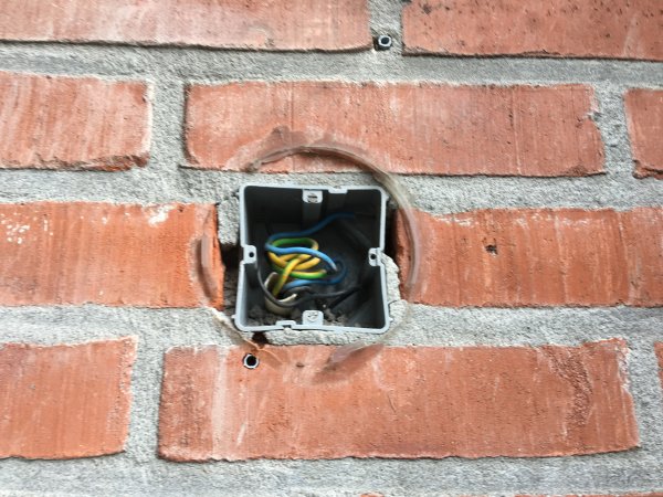

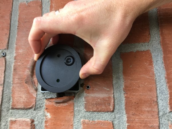

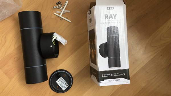

Goedemiddag,
Ik wil een buitenlamp ophangen en kwam tot de ontdekking dat het wandplaatje (armatuur) niet netjes over het aansluit gat valt. Is er een mogelijkheid dit netjes op te lossen?
Bedankt voor het meedenken.

Ik heb dat opgelost door eerst een watervast afdekkend plaatje op de doos te monteren met de (doosschroeven) en daarna de lamp erop gemonteerd

Bedankt voor je reactie. Dit betekent dat je op de doos + plaatje zelf moet boren? Is dat wel stevig? En wat voor plaatje is dat, waar koop je zoiets?
Heb je misschien een foto voor mij hoe het bij jou is geworden?

Als je gewoon een stuk waterbestendig hout neemt en dat op maat maakt kun je die met de schroeven vast op de inbouw doos zetten.
Vervolgens schroef je de lamp weer op dat stuk hout en zit alles goed vast.
