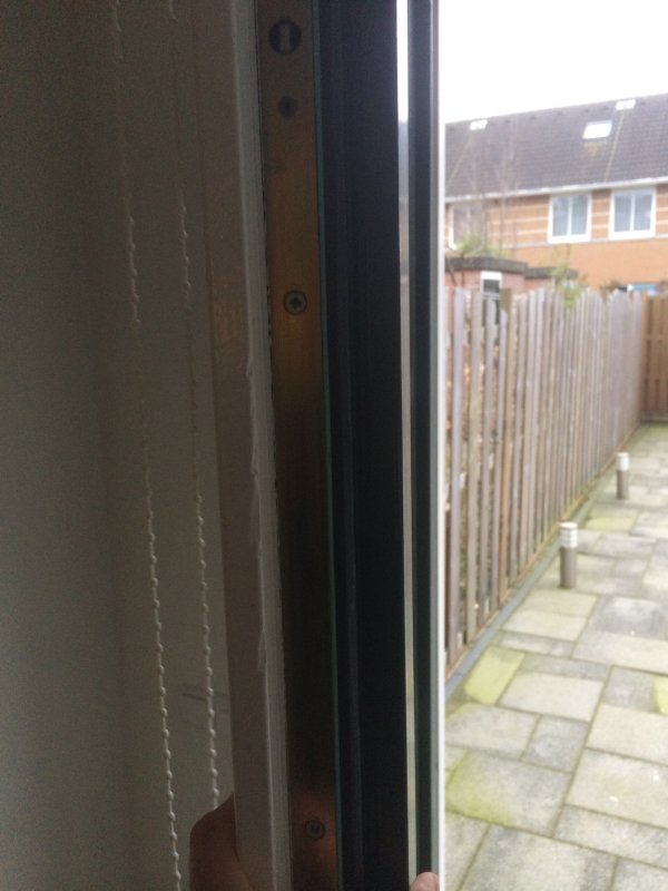

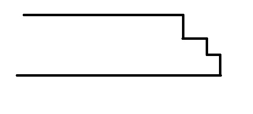

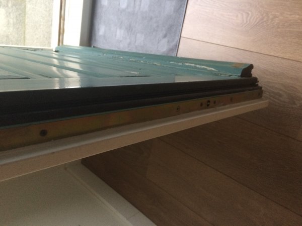

Ik ben al een tijd opzoek naar een bepaal type achterdeur. Kan niets anders vinden dan stompe achterdeuren. Helaas is onze acterdeur niet stomp. Zie de afbeelding voor een bovenaanzicht van de deur. Weet iemand een bedrijf waar ik zo'n deur kan kopen? Heb al gezocht naar het bedrijf die de deur oorspronkelijk geplaatst heeft, maar het bedrijf die ze geplaatst heeft bestaat allang niet meer.

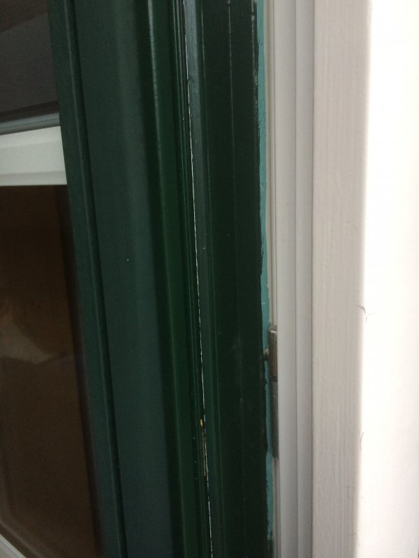

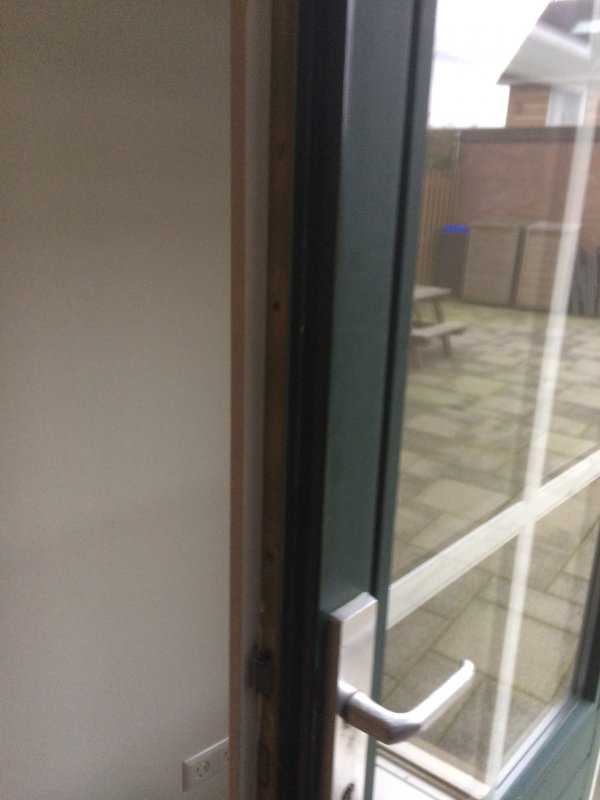

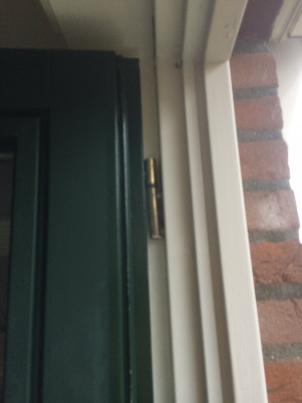

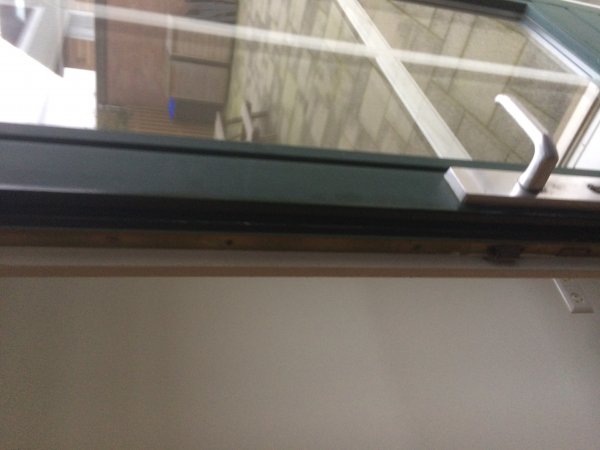

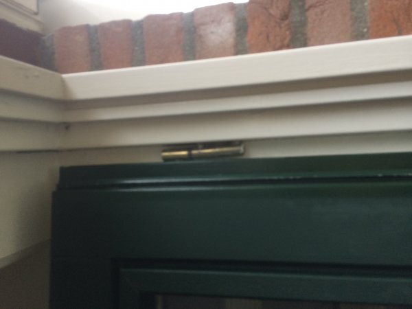

Zou je foto's van sponning, slot en scharnier/paumelles kunnen plaatsen?
Je hebt dan wel hetzelfde profiel, maar je hebt dan niet de dichting die in de groef moet zitten.
Kun je daar geen tochtstrip in monteren? Zonodig een groef wat dieper frezen ok ruimte voor deze strip te maken.
Het zou mooi zijn, als de foto's goed geplaatst worden.
Is een kleine moeite om dat meteen bij het plaatsen te doen.
Nu krijg je een stijve nek, als je er naar kijkt.
Mijn excuses voor de gekantelde foto's hierbij de goede richting.
mijn excuses voor de gekantelde foto's hierbij de goede richting
