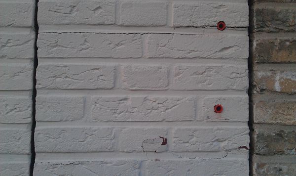

Wij hebben zelf een knikarmscherm opgehangen.
Nadat deze een paar uur hing hield helaas de muur het niet bij de rechtersteun. Op 2 plekken scheurde de muur, zie de foto.
Het scherm hebben we er gelijk weer afgehaald. Hoe zouden jullie deze repareren?

De beugel van het zonnenscherm zo ophangen is inderdaad vragen om problemen. Net tussen 2 dilatatievoegen in!! Hoeveel rijen stenen zitten er nog boven?
Het mooiste is om de stenen weg te breken (wel heel houden), af te bikken en opnieuw opmetselen en witten.
Er zitten nog 12 stenen boven het bovenste boorgat.

Heeft weinig te maken met de randafstand of de prijs. Het stuk muur is gewoon te smal. Dus ook na reparatie kan je hem niet zonder aanvullende voorzieningen op deze plek ophangen.

Dat is toch hetzelfde: randafstand en te smalle muur? Als de muur breder was zat de bout niet zo dicht op de dilatatievoegen en was de rij stenen niet zomaar losgebroken.
Nee, er zit links te weinig muur. De ene plug die midden in een steen zit, is nog heel, dus de randafstand kan voldoende zijn. Indien mogelijk natuurlijk wel een grotere afstand gebruiken.
Het stuk muur is te smal dus het scherm is te zwaar hiervoor. Het hele penant wordt naar voren getrokken. Hou eens een rechte lat tegen de muur, misschien is het nog zichtbaar.
Misschien valt de montage te veranderen zodat de kracht over een grotere oppervlak wordt verspreid. Maar dat hangt af van wat ernaast zit, vandaar de gevraagde overzichtsfoto.
Als er links te weinig muur zit, moet dat rechts helemaal gelden. Dat de muur gescheurd is bij de bovenste bevestiging is logisch door de trekkrachten die daar op staan. De onderste bevestiging krijgt met duwkrachten te maken.
Hartelijk dank voor de reacties. Ik heb eerst de muur laten maken door een gevel reparateur. Vervolgens is er een bedrijf langs geweest en die hebben 2 lange mallen gebruikt om de kracht te verdelen. De boorgaten hebben ze nog iets meer naar het midden van de muur gekregen. De mallen zijn gelijmd en ze hebben chemische ankers gebruikt. Waren glazenbuisjes met vloeistof. Op de 'slechte' muur zit de mal met 5 van deze ankers vast. Dit alles voor de zekerheid 2 dagen laten drogen. Ik heb helaas even geen foto op dit moment.
