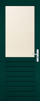

Ik wil een nieuwe hardhouten keukendeur plaatsen in een bestaand kozijn, de binnen maat van het kozijn is 88 cm breed bij 193 cm hoog.
Kan ik een standaard deur van 201,5 cm zomaar 8,5 cm inkorten.
Utreg
Dat ligt wel aan het model en contructie van de deur.
Een foto plaatsen lijkt me misschien verhelderend.
Klump4u
Het betrefteen algemene achterdeur
Ralph
Lijkt me dat het slot dan ook zoveel lager komt te zitten.
Klump4u
Slotgat moet ik nog maken, foto is slechts als voorbeeld om welke soort deur het gaat.
Ron321
Is het wel een massieve deur?
Dan onder en boven +/- 4cm eraf halen.
Fiesiekus
Weet niet of boven 4 cm wel zo verstandig is. Je houdt dan niet veel van die strook daarboven meer over; zou bang zijn dat het wat wiebelig wordt bovenin. Vind je ruit niet zo fijn
Frank
Als je er boven een stuk afhaalt raken ook de verhoudingen vanhet gedeelte rondom het glas een beetje zoek. Onderin dus.
Ron321
Als je alles onderin verwijderd raakt ook daar de verhouding zoek en wordt het er ook niet steviger van.
Fiesiekus
Volgens mij kan je het beste bij een timmerfabriek een deur op maat laten maken. Kost een paar 10€ meer, maar dan staat het gewoon "passend".
Klump4u
Ik denk dat ik maar naar timmerfabriek ga.
Bedankt voor reactie's
