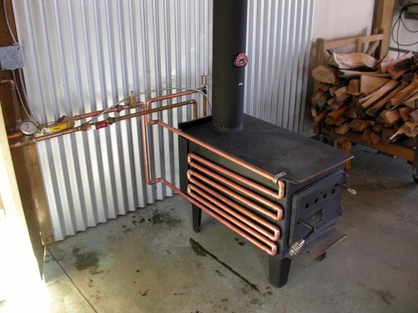

Ok das mooi wat betreft het buigen, maar niet voor de rest helaas. Ik zag dit op het internet en werd daar enthousiast van:
Het oppervlak is veel te klein om serieus warmte over te dragen.
Het onttrekken van warme uit de rookgassen heeft nog een ander, veel groter, risico: Condensatie in het rookkanaal, waardoor creosoot ontstaat.
Als je zoiets wilt, schaf dan een GOEDE hout-cv kachel aan, al het andere zal op een teleurstelling uitdraaien.
