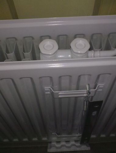

Vandaag de radiator ontvangen, maar wat onhandig zeg, de ophangbeugels zitten op gelijke hoogte met de aansluitingen aan de onderkant.
Ik had op de plekken van de beugels een verticale balk geplaatst in m'n voorzetwand. Dus daar kan ik niet met m'n leidingwerk de muur in.
Moet ik m'n balken werk maar weer aanpassen. :(
Xr8
Vreemd, heb je L consoles of J beugels? Wij zetten de j beugels bij deze radiatoren meestal op 15cm uit de zijkant. Je hebt dan geen probleem. Daarbij komen de leidingen lager uit de wand dat de onderkant van de beugel.
Succes.
Tiho
Plaats eens een foto van wat je nu precies bedoelt?
Sander02
Op deze foto zie je de bijgeleverde beugels. Dat zijn dat vast de L-consoles?
Wat ik kan doen is, de beugel helemaal naar de zijkant schuiven,
zoals je ook op de foto ziet. Dan schuif ik de verticale bevestigingsbalk
ietsje op, zodat de balk gelijk met zijkant van de l-console begint die naar de verwarming wijst. Dan lijkt de leiding er net langs te kunnen.
Of ik schroef gewoon een nieuwe balk tegen de bestaande muur aan en deze heeft de lengte van beugel tot beugel. Dan is het ook prima te doen.
Bedankt in iedergeval voor het meedenken!
Tiho
Dat zijn de L consoles ja, bij de J hangt de radiator aan de onder en bovenkant erin.
Zit te kijken, maar alleen bij type 11 zie je inderdaad de zijaansluitingen zitten, bij de andere types zie je ze niet. Gelukkig kun je het nog aanpassen dan.

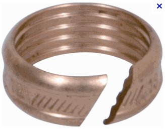

Nu vroeg ik me nog het volgende af. De Alu 16x2 koppeling zit helemaal niet stevig in mijn leiding. Die trek je erzo uit? Wat doe ik fout, moet toch goed stevig klemmen?
Deze koppeling wordt met die schroef die je ook op de foto ziet, vest gezet aan het h-blok.
Techno tim
Er hoort nog een knelring bij.
Sander02
Super, dank je! Die heb ik, maar wist niet dat ze hierbij hoorden. Ga morgen gelijk proberen!
