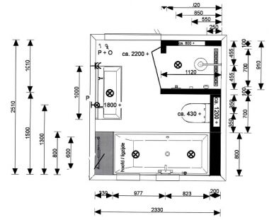

Wij zijn bezig met de plannen voor een badkamer in onze nieuwbouwwoning. Het liefst zouden we een bubbelbad plaatsen, echter de badkamerzaak waar we geweest zijn gaf aan dat dat erg lastig wordt gezien de beperkte breedte van onze badkamer.
We willen een bad van 80 cm breed, hij gaf aan dat er vanwege de motor en dergelijke een ombouw van nog eens 5 á 10 cm nodig is. Dat zou inderdaad wel krap worden met het oog op de toilet en douche ernaast.
Ik vroeg me af of het klopt wat hij zei. Is het echt zo dat je bij een bubbelbad altijd met een dergelijke ombouw te maken hebt....
Zie hier een plaatje van onze te bouwen badkamer:
Alvast bedankt!
Misschien bij bepaalde merken dat er meer ruimte nodig is.
Maar bij de meeste Whirlpools is de maat hooguit 1 cm breeder dan het bad zelf.
Deze bijvoorbeeld staan in mijn appartementen die zijn 80,5 cm breed.
de motor zit op het voeteneind.

Dank voor je reactie, dat klinkt hoopgevend!
Dan loont het dus toch de moeite dit verder uit te zoeken...
En volgens mij heb ik ook genoeg ruimte voor het maken van het onderhoudsklepje aan het korte eind (waar nu linksonder in de tekening een laag muurtje is getekend). Dat blijft mooi uit het zicht dan:)
Neem als het kan op dat stukje waar de radiator boven hangt tegels.
En voor het bad een verwijderbaar voorfront.
Door dit front kun je overal bij ook als er wat met de motor is.
Door een luikje word dat een probleem.
Vaak moet je met een bubbelbad of whilpool, inderdaad de ombouw breder maken als het bad.
Dit komt door de slangen die rondom het bad lopen.
