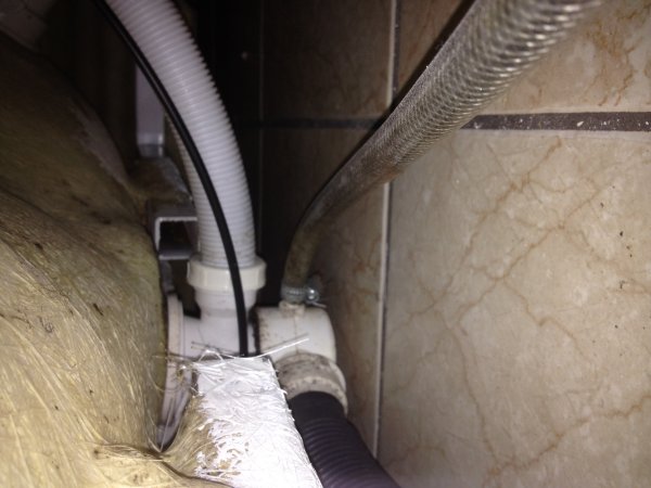

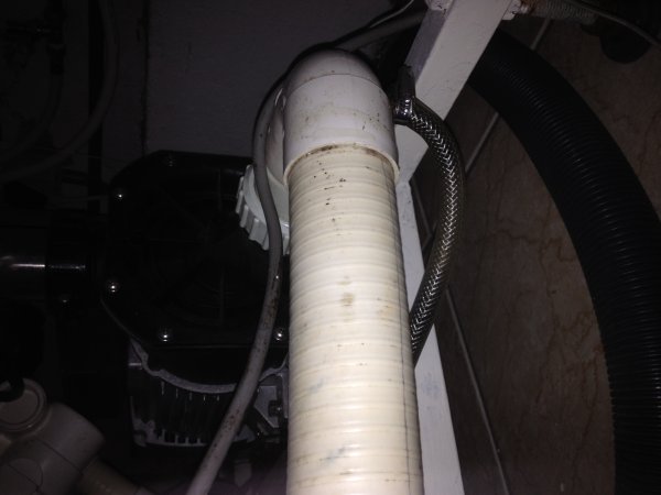

Ik heb een tweepersoons oceaan bubbelbad die met de afvoer is aangesloten op een vuilwaterpomp omdat de afvoerpijp hoger ligt. Het bubbelbad loopt langzaam leeg zodra het waterniveau boven de waterinlaat voor de jetstreams komt. Nu hen ik gezien dat er vanaf de buis die loopt vanaf de waterinlaaat naar de motor een slangetje loopt naar de afvoer . Als ik dit slangetje los maak komt er ook water uit. Mijn vraag is dit een soort beluchtings slang en gaat deze water lekken omdat er een vuilwaterpomp op is aangesloten?
Is het mogelijk dit slangetje ergens anders mee te verbinden?
Nu gaat de hele tijd de afvoerpomp even aan als ik in bad lig echt niet relaxed.
Hoe lang staat het bad er al, en doet deze kwaal zich al langer voor, of is het een recent probleem.
Ik vermoed dat het om een aanzuigbeveiliging gaat maar waar kan ik die anders op aansluiten dan op de afvoer van te bad en Oekraïne werkt dat precies?
