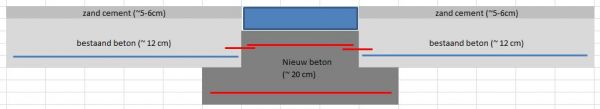

Dit is nu mijn idee.

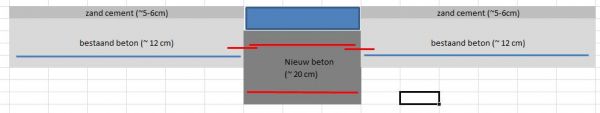

Blauw blok is de brug.
Rode lijnen is een bewapeningsnet van 100x100x8mm.

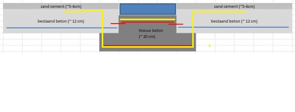

8mm pinnen in bestaande vloer ongeveer op hoogte van het bestaande net in de bestaande vloer. En hierop het nieuwe top bewapeningsnet en verder storten.
Orgineel idee was:
Groet
Bernd

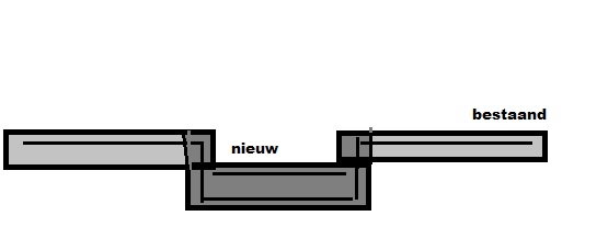

Dat is niet goed, als er boven en onderwapening in de bestaande betonvloer zit moet het zo:
Zit het staal zo als op jou tekening dan zou ik helemaal niks koppelen het zal je vloer kapot trekken. Bij verzakken later van het nieuwe werk de brug op hoogte brengen met vulplaten.

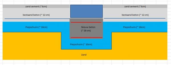

Dit is nu het idee om het te doen:
Zal de vloer niet verzakken met de 10cm piepschuimlaag?
grtz,
bernd
Die vloer zal inderdaad zakken, met dat piepschuim er onder.
Je moet zorgen, dat je een vaste stabiele ondergrond hebt, daar waar de brug komt te staan.
Anders heb je wel eens kans dat de boel gaat verzakken, als er een auto op de brug staat, met alle gevaarlijke gevolgen van dien.
En de vloer inzagen, gaat het beste.
Dan kun je een mooie strakke lijn aanhouden.
Niet meteen gaan hakken, want dan weet je niet waar je blijft.
Tips? Geen piepschuim dus.
Direct op het zand met folie tussen zand en nieuw beton? Het zand er onder is goed verdicht tijdens de bouw.
Of misschien een dunnere laag piepschuim?
Grtz
Bernd
Iemand suggesties?
Moet ik direct op het zand storten?
Dat piepschuim ligt er voor de isolatie. Nu de rest van de vloer geïsoleerd is en net dit stuk niet zal dat een probleem worden?
