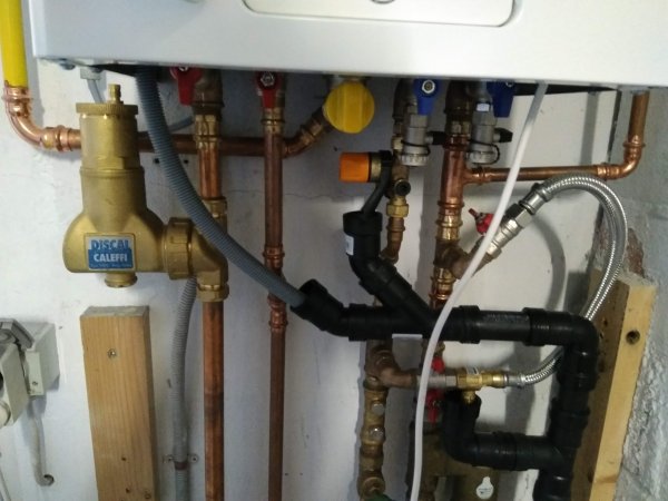

Overzichtsfoto:

Diverse punten heb ik op de foto genummerd en hieronder mijn vragen over.
1. Stromings t-stuk om de installatie bij te vullen, echter deze zit tegen de stromingsrichting in gemonteerd, ervan uitgaande retour.
2. Een keerklep net voor een aftakking, keerkleppen dienen op de aftakkingen zoveel cm ervan vandaan verwijderd max geplaatst te worden.
3. Speciale terugstroom beveiliging met uitloop, bedoeld voor bijvul inrichtingen? Op afstand lastig te zien? Hierdoor zou punt 2 overbodig zijn.
4. De inlaatcombinatie, andere zijde aftakking hierdoor zou punt 2 overbodig zijn.
5 bypass, met vermoedelijk speciale keerklep koppeling, ingeregeld met een voetventiel? (Geen juiste/verstandige manier van een bypass plaatsen.)
Punt 1 en 5 zijn merkwaardig te noemen, of dit eventueel met het geluid te maken heeft vind ik persoonlijk sterk twijfelachtig, misschien heeft iemand anders hierover een andere mening. Punt 5 zou je kunnen uitsluiten door het voetventiel helemaal open te draaien even. En daarna helemaal dicht, waarna vervolgens op de oude stand.
(Verdwijnt het geluid op een bepaald punt, dan zou punt 5 ermee te maken hebben.)

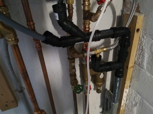

Ik heb nog enkele duidelijkere foto's getrokken. Kan je op basis hiervan zeggen dat de plaatsing nogal twijfelachtig is?
Ik kan inderdaad persoonlijk geen reden bedenken dat er een keerklep zit op punt 2.
Was punt 1 en 5 altijd aanwezig? En zat punt 1 altijd zo gemonteerd?

Ik denk dat de doorstroming voor het geluid zorgt, persoonlijk denk ik een combinatie van punt 5, en punt 1 (verkeerd om geplaatst.)
Dit verklaart ook waarom het bij warmwater niet hoorbaar is, want er stroomt dan geen water over punt 1 en 5. (Voetventielen kunnen gaan brommen en piepen als ze bijna dichtstaan, of niet meer goed afsluiten.)

Punt 5, het voetventiel zit verkeerd om zo te zien (aanname)
Punt 1, is niet toegestaan om een vaste verbinding te maken tussen tapwater en het CV circuit.
