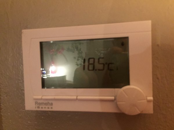

Sinds een paar maand woon ik in een huis met een oude Brink B8 (1980 ?) heteluchtverwarming. Het probleem wat ik ondervind is, dat deze soms koude lucht gaat blazen als de kamer de gewenste temperatuur heeft gekregen.
Als ik de thermostaat op een gewenste temperatuur instel, gaat de ventilator op meer toeren draaien, er komt dan warme lucht uit de roosters. Zodra de kamer de gewenste temperatuur heeft bereikt, gaat de ventilator zo nu en dan ook weer op meer toeren draaien, maar blaast dan koude lucht. Ook voel ik als de ventilator niet op meer toeren draait, dat er koude lucht uit de roosters komt.
Weet iemand wat ik hieraan zou kunnen doen? Ik heb inmiddels al nieuwe filters geplaatst, maar dit helpt ook niet.
De orginele kamerthermostaat had hier een comfort schakelaar voor.
Hangt deze er nog? En als hij van 1980 is, heeft hij waarschijnlijk betere tijden gekend.

Het probleem met de koude lucht? inmiddels verholpen ? Ik heb het probleem namelijk ook en denk een verkeerde thermostaat te hebben waarop je niet kunt instellen dat hij NIET koelt.
graag jouw ervaring,
grt. Henry
dit is de thermostaat.
Deze gaat idd niet werken. Een isense is open therm sturing. De b8 is aan uit sturing. Tevens moet er een extra schakel contact aanwezig zijn voor de mit ( minimaal inblaas temperatuur) (comfort stand).
Ik vind het bijzonder dat het werkte.....
