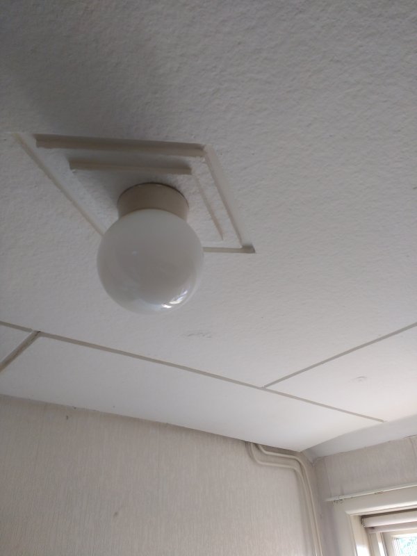

Zijn er goede, moderne alternatieven voor zachtboardplaten in het plafond?
Ik heb een jaren 30 huis met boven zachtboard plafonds tegen een lattenraamwerk.
Ik wil de zachtboard platen graag vervangen (niet zo best meer en niet brandveilig) maar zou wel graag het oude patroon aanhouden van de platen. Er zitten wat eenvoudige ornamenten rond de lampen e.d., zou leuk zijn om dat te behouden.
Idealiter zou ik dus gewoon de oude platen eraf halen, en nieuwe platen erop zetten. Maar ik kom al googlend weinig goede alternatieven tegen. Allemaal veel zwaarder materiaal of grote veranderingen in het uiterlijk.
Bestaat er lichtgewicht, brandveiliger plaatmateriaal dat hiervoor te gebruiken is?

Gipsplaat is de gangbare oplossing.
DPCH
Maar dan zit je toch gewoon vast aan de maten van de plaat? Kun je nooit het bestaande patroon in het plafond behouden, dan wordt het gewoon 1 vlak.
Of kun je gipsplaten op maat zagen en de randen op een of andere manier afwerken?
Frank
Je kan een gipsplaat helemaal op de maat maken die je wil.
Maar de randen worden niet heel netjes, je zal het dan moeten laten stuken. Ga daarvoor even in overleg met een stukadoor hoe je het het beste aanpakt.

Zachtboard kun je incl. ornamenten verwijderen. Van de ornamenten kun je een afdruk (laten) maken.
Voor het platenpatroon van 244 x 122: er zijn ook gipsplaten in deze afmetingen.

Wat voor patroon?
zachtboard met ornamenten heb ik nog nooit gezien?
bedoel je de naden van de platen?
die heb je bij gipsplaat ook om de 600 of 1200 mm het is echter wel gebruikelijk om kamerbrede platen toe te passen zodat je geen kopnaden hebt

Gipsvezelplaat is ook een optie. Wat duurder, wel steviger en IMNSHO ook wat prettiger om mee te werken.
Plaats eens een foto.
Ornamenten voor gipsplaten/stucplafonds worden tegenwoordig gemaakt van gips of piepschuim.
Gipsplaten op maat maken is alleen een goed idee als je de naden in het zicht wilt houden.

Dit zijn de huidige plafonds. Ornamenten is een groot woord, maar toch leuk om te behouden!
Zo te zien dat gewoon zachtboard plaatjes.
Die kunt u namaken van hechthout of mdf.
