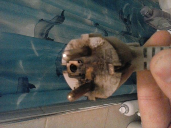

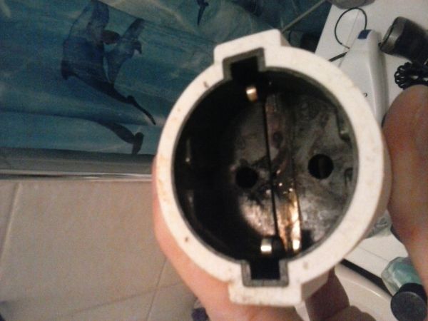

Nadat een van mijn groepsschakelaars was omgeslagen ontdekte ik dat de veroorzaker het contact tussen de stekker van mijn wasmachine was. Zowel de stekker als de aansluiting van het verlengsnoer zijn duidelijk zwartgeblakerd, en ik rook een brandlucht. Hieronder foto's van beide. Dit is gebeurt terwijl de wasmachine uit stond.
Ik wil graag weten of ik dit eenvoudig zelf kan oplossen (stekker schoonmaken, nieuw verlengsnoer, kijken of de wasmachine het nog doet, etc.) of dat ik hier een elektricien bij moet halen. Ik ben zelf op zich redelijk technisch aangelegd, maar heb nul ervaring met elektra, en een wasmachine in een badkamer lijkt me niet iets om ervaring mee op te doen. Ik wil ook graag weten of dit waarschijnlijk veroorzaakt is doordat dit verlengsnoer ongeschikt is voor een vochtige ruimte (en hoe ik mijn wasmachine dan wel moet aansluiten in de toekomst), of dat dit in een droge ruimte net zo goed was gebeurd.
Ik weet dat een wasmachine eigenlijk niet aan een verlengsnoer hoort (zeker niet in een badkamer), maar op de plaats van mijn wasmachineaansluiting is helaas geen plaats voor een wasmachine (vraag niet waarom), dus zowel het snoer als de afvoer hebben een verlenging nodig. Ik heb al ruim anderhalf jaar een wasmachine op die plaats staan (met hetzelfde verlengsnoer), maar deze wasmachine is nog maar een paar maanden oud.

De reden van verbranden:
1 vocht inwerking op de contacten
2 verschil in dikte van de pennen van verschillende machines.
Hierdoor kan het gebeuren dat de veren door dikke pennen en hoge stroom vervormen naar de maat van de gebruikte pen, als je dan een stekker met een dunnere pen gebruikt si de contactdruk niet hoog genoeg en verbrand de stekker.
3 slecht verlengsnoer.
wel vreemd eigenlijk, Je vind dat je niet moet klooien aan een wasmachine in een badkamer, en ondertussen verzin je een levensgevaarlijke oplossing.
4 stekker eruit trekken aan het snoer.
Ok, duidelijk. Ik zal een elektricien laten komen om een langer snoer aan de wasmachine te monteren.
