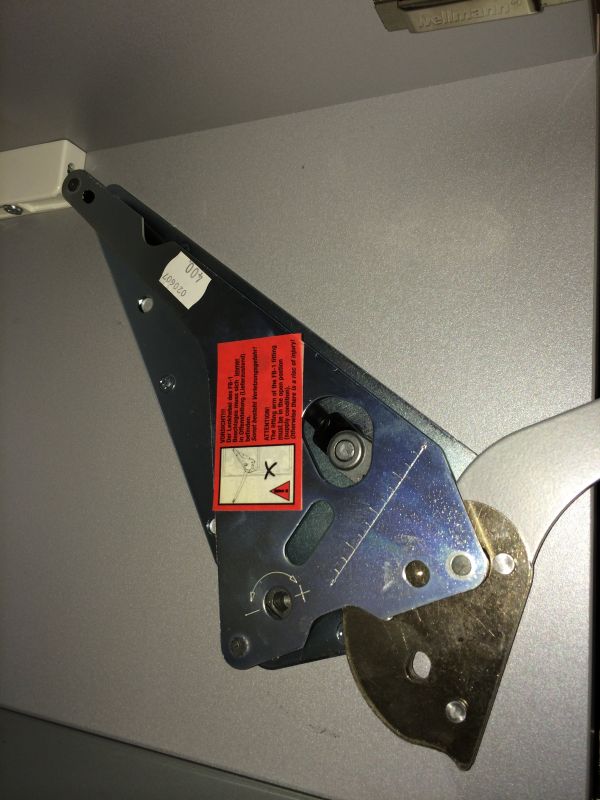

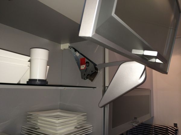

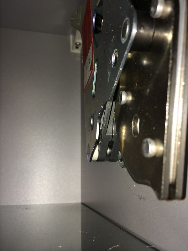

We hebben in ons appartement een keuken van Wellmann, met bovenkastjes i.c.m. een vouwklep.
Deze vouwklep komt nu uit zichzelf naar beneden zetten als we er één open doen, dus moet er meer weerstand komen.

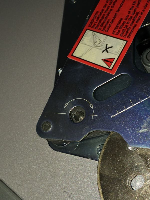

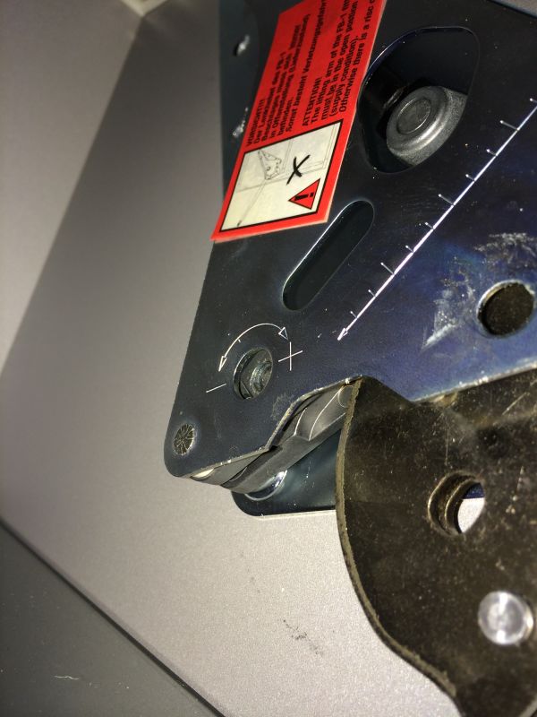

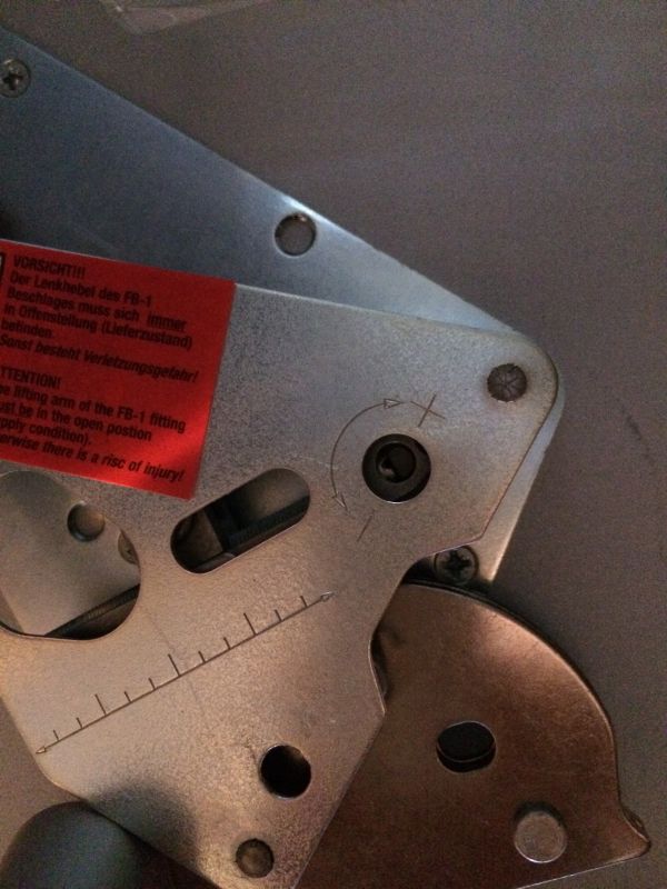

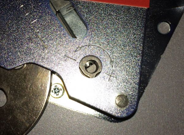

Ik heb gekeken naar het scharnier en zie wel een gat van +/- 7mm, waar ik volgens mij de weerstand kan regelen.
Maar ik heb geen idee wat ik kan gebruiken om dat daadwerkelijk te doen, hebben jullie een idee?
Zie foto's:
Vermoed gewoon met een platte schroevendraaier maar niet via dat gat maar via de onderkant.
Door het gat zie je wel wat je doet.
