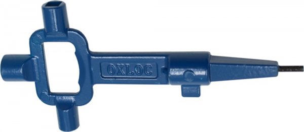

Het is een verlaat valentijnskadootje, een bouwsleutel voor een stoere meid :)
Ik heb een bouwsleutel zoals in onderstaande afbeelding.
Deze zou ik graag roze willen spuiten en kado willen geven.
Maar, de lak die er nu op zit is heel glad en ik gok dat spuitverf hier niet op hecht.
Stel ik wil goedkope spuitlak (op terpentine basis) gebruiken.
Hoe en waarmee zou ik te werk kunnen gaan zodat deze spuitverf hecht ?
Alvast bedankt :)
Met schuurwol de sleutel iets opschuren waar u bij kan als de sleutel verder niet gebruikt wordt, dan eerst grondlak op spuiten en dan de roze lak.
Gebruik de lakken van hetzelfde soort, dus b.v. 2 x acryl.
Bedankt.
Maar ik was al begonnen :)
Ik hen de originele verflaag opgeschuurd met een grove schuurspons tot de verf dof/mat was en stroever aanvoelde.
Vervolgens heb ik de grondlaag overgeslagen en heb er meerdere lagen spuitverf op gezet. Het resultaat is prima.
Nu zou ik nog een laagje vernis willen aanbrengen. Ik heb nog een bus acryl vernis van Motip. Zou ik acryl vernis kunnen gebruiken als de verf (op terpentinebasis) volledig is uitgehard ?
