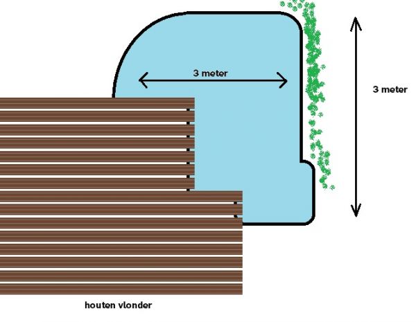

Beste medeklussers,
Graag zou ik in mijn tuin een zwemvijver/zwembadje maken. Inmiddels is het gat al gegraven. Zie onderstaande tekening ter verduidelijking.
Het is zoals je kunt zien niet extreem groot... Meer een gezellige vijver (zo aan de vlonder :cool:) waar je in de zomer eventueel ook in kunt om even af te koelen.
De bedoeling is om eerst een laagje zand (paar centimeter) op de bodem te doen om het geheel netjes vlak te krijgen. Daarna een plastic zeil erop, en dan een laag cement met 2 lagen bewapening erin. Op deze gestorte vloer wil ik dan de wanden (sommige ook rond, zie wederom tekening) metselen. Als "finishing touch" laat ik er een laag polyester op spuiten om het geheel in de juiste kleur en waterdicht te krijgen.
Mijn vragen nu:
1] hoe dik moet de bodem worden die ik ga storten? Is 20cm een goed idee? (incl. 2 lagen bewapeningsmatten)
2] hoe dik moeten de wanden worden? Er is me verteld geworden minimaal 20cm/2 betonblokken naast elkaar
3] hoe krijg ik het ronde gedeelte gemaakt? Kan ik daar gewoon "normale" betonblokken voor gebruiken?
4] heeft iemand een idee van de kosten van het polyester spuiten?
5] zie ik verder denken over het hoofd?
Ik kijk uit naar jullie reacties, tips, etc...
In ieder geval alvast vriendelijk bedankt :)

Je hebt het over een laagje zand, maar wat is de ondergrond waar je het zwembad op wil plaatsen? Zit je nu nog niet op vaste zand grond dan betwijfel ik of dit plan goed gaat uitpakken.
Ik neem aan dat je dat polyester spuiten gaat laten doen door een hierin gespecialiseerd bedrijf. Ga eerst op zoek naar zo'n bedrijf en bespreek je plannen met hun om teleurstelling te voorkomen.

Dit is hoe ik de bodem (van boven naar onder gezien) van het zwembad zie:
====================water====================
===========laag gespoten polyester=================
========20 cm dik gestort beton (incl. 2 lagen wapening)=====
---------------------------------plasic zeil-----------------------------------
============5 cm laag (opvul) zand ================
==================aarde======================
=================HEEL VEEL AARDE :cool: ===========
Ik ben eerlijk gezegd nog aan het twijfelen of ik de polyester laat opspuiten door een bedrijf, of dat ik zelf met van die glasvezelmatten ga werken, maar ik denk dat het beter is dit te laten doen. Het moet toch enige jaren in alle weersomstandigheden waterdicht blijven he :)

En denk je niet dat de boel gaat verzakken?
Hoe zijn de huizen bij jou in de buurt gefundeerd?
Als dat op heipalen is dan is dat om op die manier op het vaste te koomen en daarmee te voorkomen dat je huis in de grond zakt.
Datzelfde geldt voor een betonen plaat met een gemetselde rand die voldoende stevig is om een paar kuub water te houden.
En dan dat geheel dicht maken met glasvezelmatten?
Ik ben bang dat je plan niet erg doordacht is.

De bodem (hier in het zuiden des lands) is dermate goed dat voor deze constructie heipalen niet nodig zijn. Dat heb ik me laten vertellen door mensen wat in dezelfde wijk vrij grote garages, kelders etc.. hebben gebouwd.
Dat je vraagtekens plaatst bij het waterdicht maken met glasvezelmatten snap ik niet direct... Deze manier wordt veelal toegepast bij het maken van boten (die nota bene ook constant op/in het water liggen). Natuurlijk komt er wel nog wat bij die glas(vezel)matten: een 2 componenten hars waar de glasvezel in doordrenkt wordt wat het geheel oer, en oer sterk maakt :) [edit] én uiteraard ook waterdicht. Hoop ik :P
Ik vraag me alleen af wat het beste is: zelf bekleden met die matten, of op laten spuiten door een professioneel bedrijf? En of er toch mensen zijn die iets meer tips hieromtrent hebben. Ik heb dit zelf namelijk nog nooit gedaan...

Ok, dan zit het met de ondergrond wel goed.
En wat die glasvezelmatten betreft, nee daar heb ik geen ervaring mee, ik vind het alleen altijd een enorm gedoe dus dat zal wel een vooroordeel van mij zijn.

Als je een bak gaat maken, moet je uitkijken dat die door het grondwater niet omhoog gedrukt word.
Met polyester moet je eigenlijk de vijver leeghalen swinters, anders heb je kans dat die kopot vriest.
Waarom niet gewoon een gat graven, en daar goede dikke vijver folie in aanbrengen.
Die kun je vol water laten staan swinters, en hij komt niet omhoog door het grondwater.

Voor zwembadbouw zijn specialistische materialen te verkrijgen. Zo zijn er isolatielementen waar je de wanden mee kunt opbouwen en vervolgens volstorten. Snel en gelijk goed geïsoleerd.
Voor de binnenzijde van een bouwkundig bad wordt meestal gebruik gemaakt van een pvc liner, welke in het werk op maat wordt gemaakt. Als de folie slecht wordt, dan kan deze eenvoudig worden vervangen.
Verder zul je ook nog skimmers, bodemput e.d. moeten inbouwen. Kijk anders eens op dit forum. Staat veelinfo op.

Wat betreft de constructie. Voor gemetselde of betonnen vijvers wordt vaak geadviseerd om de wanden 15 of 20 cm hoog te maken. Komt de rand boven maaiveld uit, dan zeker 20 cm breed nemen.
Kan met blokken (bijvoorbeeld beton-metselblokken, maar dan wel klinkerkwaliteit) van 20 cm dik, of een steens muur van 'normale' stenen.
De ronding zo rond mogelijk metselen, en later rond stuccen met specie.

De wand hoeft niet boven maaiveld uit te komen, behalve als jij dat graag had gewild. Bij vijvers wordt het wel vaak gedaan dat deze boven maaiveld uitsteken, en dan is een muurtje van 10 cm dik niet echt genoeg. Vandaar de opmerking, omdat ik niet wist waar de bovenrand zou komen.
