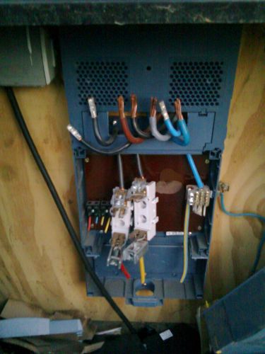

Hallo allemaal,
Zoals in een eerder topic van mij gaat mijn zwager een bouwkast in gebruik nemen, en hij staat nu hier om hem helemaal klaar te maken voor gebruik. Volgende week komen ze keuren of het allemaal geschikt is voor aanleg en over een paar weken komen ze de kabel ingraven. Nu heeft hij een lijst gekregen waar de kast aan moet voldoen, en aan de meeste dingen voldoet hij wel maar er ontbreekt iets en ik kan er maar niet op komen wat. Ik heb wat foto's gemaakt met mn telefoon (dus sorry voor de kwaliteit), de draden die je daar ziet komen er 3 van de hoofdzekeringen er net onder, en de andere 3 gaan volgens mij naar de groepenkast aan de andere kant van de kast. Wat moet hier dan nog tussen? Owja, de derde hoofdzekeringhouder is er wel, die ligt er los onderin.
En de andere kant van de kast:
Alvast dank, volgensmij is het een hele domme vraag maar ik hoop dat jullie mij hiermee verder kunnen helpen!
Lichtpunt
Fase draad (bruin) vanaf zekeringhouder naar meter?
Nieuwe montageplaat om meszekeringhouders vast op te monteren?
Aarddraad vanaf electrode?
Electrode?
Onderdelen om de kast te dichten?
Opschonen van de kast, dus alle losse draadjes verwijderen!

Ah kijk, de meter, dat was het! Ik wist dat het een domme vraag was!
-Die draad van zekeringhouder naar meter is er wel, staat alleen niet op foto.
-Electrode neem ik aan dat je de aardpen bedoelt? Deze word volgende week geslagen en dan komt dus ook die draad.
-onderdelen om de kast te dichten zijn ook aanwezig.
Opschonen komt goed, dit ga ik zaterdag doen.

Om de meter hoef je je geen zorgen te maken, die neemt het E-bedrijf voor je mee.
Wel dien je eventueel een paar mespatronen te verzorgen, deze moeten iig een lagere waarde hebben dan je hoofdschakelaar.

De aansluitkast (die waar de mespatronen inkomen) is ook voor de netbeheerder. En zal in dit geval waarschijnlijk vervangen worden.
Lichtpunt
Het blijft een bouwkast, deze is particulier eigendom, misschien dient deze vervangen te worden door de eigenaar?
Rene de klusser
Specialist Bouw
Dit hele fabriekje word geplaats door de aannemer/leverancier.
dit gedeelte van de kast kun je ook niet in komen.
Als de meter geplaatst is zullen ze er een slot op zetten.
Belangrijk is een aardpen die goed is.
en een draad vanaf de aardrail met klem op de aardpen.
Even een tip.
Weet van te voren welke leverancier je wilt hebben dan brengen ze de meter open aan.
Dat wil zeggen dat ze gelijk stroom op de kast zetten.
Anders kan later de leverancier terug komen om een meter te plaatsen/en of de hoofdzekering om te zetten.

Nu heb ik nog 1 vraagje. De woonunit word op deze kast aangesloten, en ik heb een nieuwe groepenkast besteld voor in de schuur. Deze komt op de 40A keetgroep. Wat voor kabel moet hier dan tussen? Dus voor 40A voor een afstand van ongeveer 15 meter door de grond.
Zat zelf te denken aan 5X4 mm2, maar is dit niet te dun?
Sxnder
Normaal 5x6mm2 voor 40A. Maar weet je zeker dat die afgaande groep 40A is? Is dat niet de waarde van een aardlekschakelaar oid? Hoe zwaar worden de hoofdzekeringen?
Lichtpunt
Neem wel een grondkabel van het type ymvk-as met een ader van 6mm2
dus ymvk-as 4x6mm2.
De lytze van de kabel wordt gebruikt als aarddraad.
De lengte van 15 mm kun je als snijstuk bestellen bij de E-handel
Fendtgek
Ja, de 40A weet ik zeker, er zit gewoon een hoofdschakelaar zeg maar in de bouwkast van 40A. De hoofdzekeringen zijn 63A.
Nu ik dit zo zie begin ik alleen een beetje te twijfelen of het zo wel mag. Die automaat in de bouwkast (speciaal voor de keetgroep, dus word met een klemmenstrook aangesloten), is dus 40A. Alleen is in de groepenkast die ik besteld heb ook een hoofdschakelaar van 40A en dat mag dus weer niet.
Het is een groepenkast met hoofdschakelaar 4 polig 40A, dan 2 aardlekschakelaars 2 polig en 8 2 polige 16A B automaten.
Moet ik trouwens ymvk-as gebruiken of mag het ook ymvk in buis zijn?
Lichtpunt
Dit mag wel, je hoofdschakelaar moet minimaal gelijk zijn aan de voorbeveiliging. In dit geval 40A.
Je mag ook ymvk in slagvaste buis toepassen.
