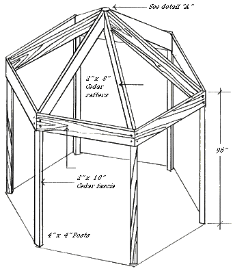

Ik ben van plan een prieel te gaan bouwen in mijn achtertuin.
Ben best handig, heb al schuurtjes gebouwd en tuinhuisje maar nog nooit een prieel. Dat is toch wat complexer lijkt me.
Het prieel wil ik van hout maken met een diameter van ongeveer 4 meter. Ik wil een 6 of 8 hoek maken en het puntdak met singels of leisteen. Een mooie rode pan zou ook kunnen. Er komt ook een houten vloer in want de bodem is ongelijk.
Ik heb hier en daar al wat constructies bekeken, maarweet niet goed hoe ik met name de dakconstructie aan moet pakken.
Is er iemand met ervaring en tips of kan iemand me aan een bouwtekening helpen?

    Wanneer je in het engels zoekt, bijv met build it yourself shed (of met "do it yourself sheds") dan klom je wel het een en ander aan bouwtekeningen tegen. In plaats van sheds kun je ook invullen: "gazebo" of "gazebos", dat is engels voor prieeltje(s) (oid).
    Het is wel een hele kunst er de gratis tekeningen tussenuit te halen, voor veel ervan moet je een (meestal gering) bedrag betalen.
    Edit: deze (ook gratis) tekening komt nog meer in de richting van wat je beschrijft:

    Prima, nogmaals bedankt voor de info.
    Zoals ik het nu bekijk wordt het de bovenste
    Dit past mooi in het idee dat ik had. Ga het waarschijnlijk wel op een verhoging zetten zodat je er met een trapje naartoe kunt.
    Als er nog medeklussers zijn met praktische tips, houd ik me natuurlijk aanbevolen.
