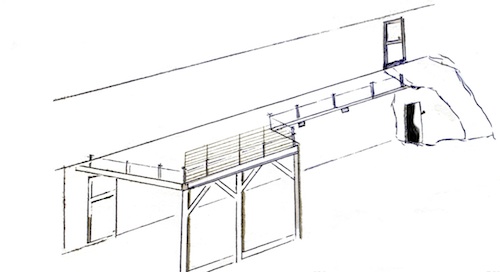

Ik ga een carport - terras bouwen in hout. Het bestaat uit een terrasgedeelte en een balkon loopgang. Er onder moet een auto geparkeerd kunnen worden.
Ik bouw dat tegen mijn huis aan, en laat 3 grote liggers opliggen in de natuursteen muur (die 70 cm dik is). De staanders staan op de erfgrens.
terras = 4.50 x 3.50
toegang balkon = 5.60 x1.54
hoog 2.60
fundament 3 poeren beton 80x80x20 voet met 50x25x25 stiep met 4 ankerbouten
construktiehout lariks of douglass

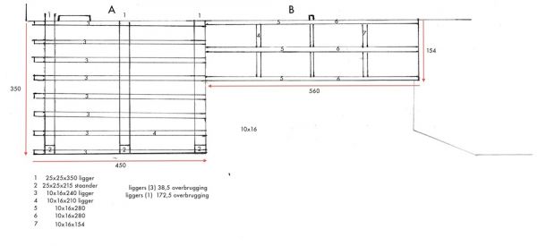

dekhout basralocus
3 staanders 25x25x215
3 liggers 25x25x350
8 dwarsliggers 10x16x240
8 dwarsliggers 10x16x210
dekhout 125x27x350

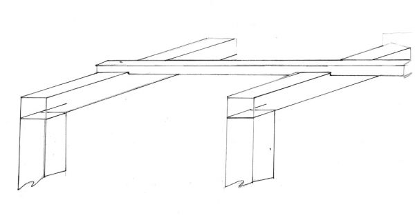

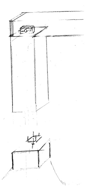

Het fundament van drie poeren worden onderling doorverbonden zodat de staanders ook zijsteun hebben.
De 3 liggers steunen dus aan een kant in de muur en aan de andere kant op een staander. Ik wil dat met een pen gat verbinding maken, maar met een stalen bout voor de verbinding.
Mijn vraag:
Wat is de beste verbinding van de dwarsliggers? Aan een kant kragen ze 30 cm uit, dus raveelijzers en de balken allemaal op de zelfde hoogte brengen gaat niet. En kleine verbinding zoals op de tekening?

Je moet je eigen mening niet met 'wij' vergelijken. Er staan op deze site vele vergelijkbare vragen met antwoord, zelf ben je ook behulpzaam. (heb ik zelf gelezen). De berekening is gemaakt op sneeuwlast van 175daN p/m2, vlakbelasting 10 personen, rotsbodem, alles is doorgerekend, ik weet alleen de 25x25 niet. Als ik de voor de liggers 30x20 of 30x25 gebruik moet het zeker goed zijn, en sluit het mooi aan op de staanders van 25x25.
30x10 is op 3 meter dagmaat al 3391 DaN
De belasting van A= 380 daN /m2
De belasting van B = 299 daN / m2 ( roosters)
Elke vierkante meter op A kan dus met 380 kg belast worden.
De vraag is de 25x25 en de dwarsbalk bevestiging.
Wie weet de constructie sterkte van ligger naaldhout, 25x25cm bij een dagmaat van 350cm? Ik moet aan max 3120 daN komen. Ik blijf maar rekenen en kom er niet uit, 30x10 is 2592daN.
Het best is de verbinding (zoveel mogelijk) te stapelen. Het overstekje kan je wel evt. verjongen.
