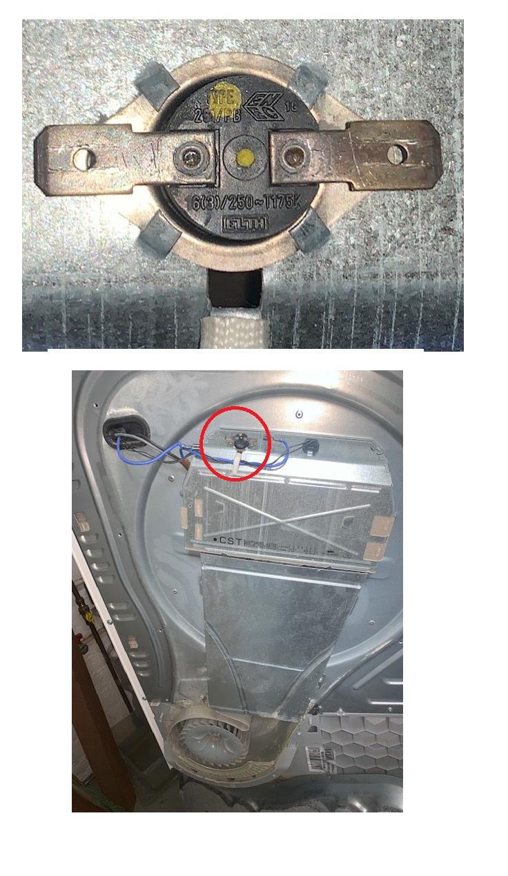

In het document wat Kees ook al noemde zit een onderdeel
Op het element zit een overtemp beveiliging die vaak een rood knopje heeft dat weer ingedrukt kan worden.
Dat klopt. Daar heb ik inderdaad naar gekeken, maar wat blijkt? Dit model heeft de rode knop niet. Als ik goed kijk in ieder geval
De link die je erbij stuurt is niet toegankelijk voor mij trouwens
Zal je waarschijnlijk aangemeld moeten zijn bij Circuitonline, maar het was een soortgelijke foto als jij nu geplaatst hebt. Dit is hoogstwaarschijnlijk toch de dader.
Clixons zijn er in meerdere varianten.
1 regelthermostaten die aan -uit gaan bij een bepaalde temperatuur
2 over temperatuur thermostaten met een knop die uitschakelen en resetbaar zijn
3 over temperatuur thermostaten die bij een over temperatuur gewoon stuk gaan en vervangen moeten worden.
Ik denk dat je de laatste versie hebt, ook gezien de prijs, die is van de andere types veel duurder.
Meet hem maar door met een multimeter en je zult zien dat de kring onderbroken is.

Je meet goed, de meter staat op de schaal kilo ohm
De kreet OL wordt op twee manieren uitgelegd de, een zegt overload, de ander zeg open line.
Ik houd het ook op overload, want als je op de schaal 200 volt staat dan krijg je bij het meten van de netspanning van 230 V ook een OL.
maar het betekent hier gewoon dat deze dus een oneindig hoge weerstand heeft en dus defect is.
Met het vervangen van deze clixon zal de machine het wel weer doen.
