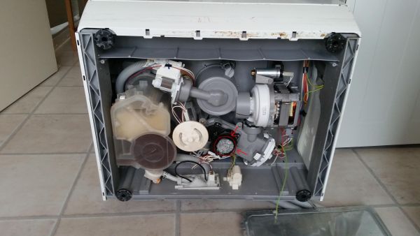

Sorry dat ik jullie gelijk de eerste dag van het jaar al lastig val maar hier mijn probleem met de vaatwasser.

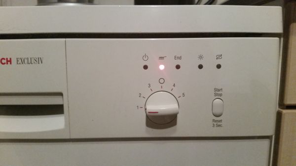

Het gaat om een Bosch, type: SL15K1B, SGS85E02EU/15. Ongeveer een maand geleden vloog telkens de
aardlekschakelaar eruit, waarschijnlijk door een lekkage lag er water op de bodemplaat en hierdoor vloog de aardlek eruit, hier kwam ik pas 3 weken ofzo erna achter, want net toen ik op het punt stond om een nieuwe vaatwasser te bestellen dacht ik van ik start hem nog een keer op, en ineens deed ie het weer, in die paar weken tijd dat ie stil had gestaan was het water verdampt, dus geen kortsluiting meer en toch weer een werkende machine.
Helaas heeft de vaatwasser het maar een weekje ofzo volgehouden,na de laatste was deed ik de deur open en zag dat er nog best veel water in lag, waarschijnlijk was de aardlek weer uitgegaan. Ik kan nu de vaatwasser gewoon aanzetten zonder dat de aardlek eruit gaat, het rode waslampje brand ook alleen hij doet helemaal niks, ik hoor ook geen motor of pomp aangaan. Ik heb de vaatwasser op zijn rug gelegd, de bodemplaat los gehaald, en zag toch een lekkage, ik ga even fotos plaatsen, dan kunnen jullie zelf zien wat ik bedoel.
Dit geet ie aan, machine wilt maar niet starten, meerdere malen gereset ook.

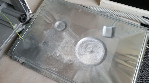

Duidelijk water op gelegen
Bodemplaat eraf, en duidelijk aanslag, ik heb een rood cirkeltje om heen gemaakt.
Aanslag

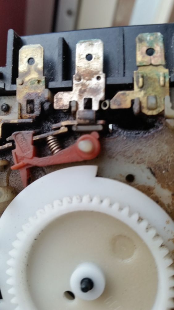

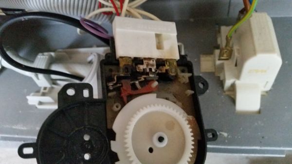

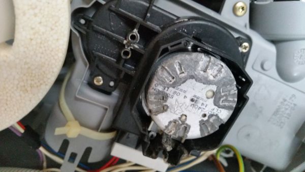

Dingetje eraf gehaald, ziet er niet zo mooi uit

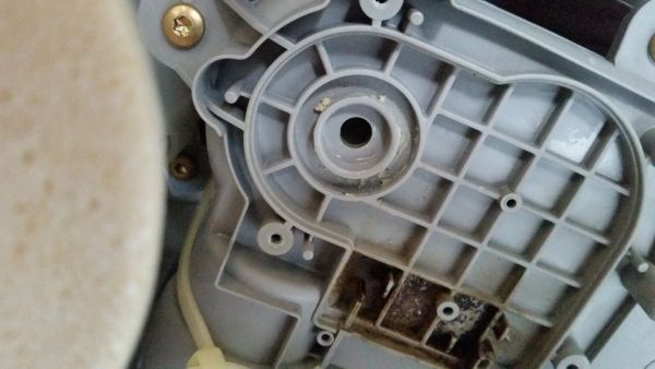

Hier kan je zien dat er water uit het gaatjekomt, waarschijnlijk is dit de boosdoener, volgens mij zit hier ook de onderste sproei-arm aan.
Iets verder ingezoomd

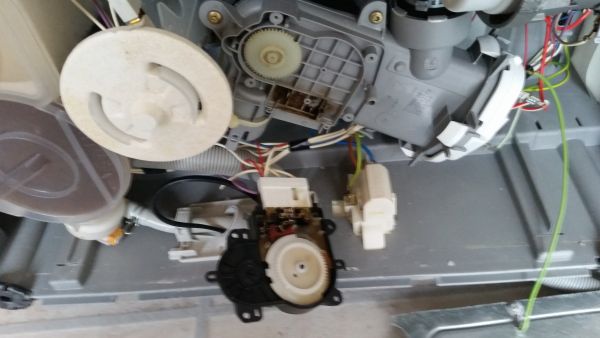

Ziet er niet goed uit, en stinkt ook behoorlijk.
Wat voor onderdeel is dat zwart stekker achtig ding? Zou dit de oorzaak zijn dat de apparaat niet meer werkt? Graag zou ik advies van jullie willen. Alvast bedankt.
