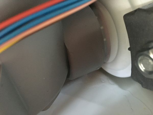

Ik heb inmiddels een nieuwe Niveauregelaar besteld voor mijn Bosch SRv45T33eu/44 omdat de vaatwasser maar bleef pompen en er inderdaad water onderin de bak staat, schoonmaken van de Niveauregelaar heeft volgens mij weinig zin gehad dus ik heb een nieuwe besteld, maar nu heb ik nog even gekeken waar die nou precies lekt en nu twijfel ik of dit het probleem wel is, op de foto heb ik aangegeven waar die nou lekt, de monteur die er bij is geweest heeft de vaatwasser al direct afgeschreven, die zegt dat het vet is ingevreten in de rubbers, dat ie daarom lekt en eigenlijk niet meer te maken valt,overigens zonder hem te demonteren, alleen een beetje het water onderin weggehaald,heeft hij gelijk?!?!
Foto is erg onduidelijk , kan niet precies zien waar dit zit in het toestel , lijkt bij de omwalspomp.
Maar als het waterniveau op de bodem zo hoog is geweest kan dit lijken alsof hij daar lekt.
Ik zou al het water verwijderen en nog eens kijken en een betere foto nemen.
Ik heb het water er echt uit zien druppen, het gebeurt bij het afpompen van de vaatwasser,ik heb nog even op de tekening gekeken, en volgens mij is dat grijze geval het pomphuis.

Nou de nieuwe Niveauregelaar zit er in en heeft weinig geholpen, hij lekt nog steeds op hetzelfde punt,ik hoop dat de nieuwe foto's wat duidelijkheid scheppen, hij lekt dus inderdaad tijdens het wassen, en als die gaat spoelen/afpompen loopt er heel even echt een straaltje uit, is hier nog wat aan te doen of heeft de monteur gelijk.
Onderdeel 00171598 moet vervangen , als je dit zelf zou doen ben je goedkoop klaar.
Er zit niet echt veel meer rubber in dit toestel dan wat kleine o,ringen.
Dat is dus een Ring voor circulatiemotor?!?
Is dat zelf te doen? is dat wat er in die video te zien is, dat ziet er wel ingewikkeld uit.
Pakking , afdichting ja, zoals te zien op de video maar deze video is van een Amerikaans toestel maar komt wel in grote lijnen overéén.
Deur eraf is misschien wat overdreven maar de scharnierendraden moeten wel los als je de witte onderbak verwijdert.
Ik heb de ring inmiddels besteld,ik ga het er gewoon op wagen, als dit het is ben ik voor een tientje klaar.

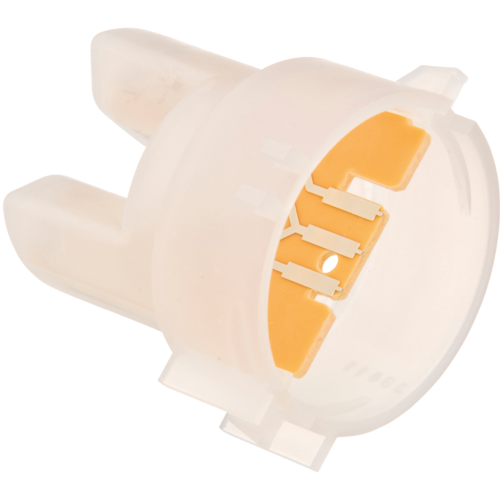

Bij het loshalen van de onderkant had ik het idee dat ik aan de achterkant een stekker een beetje in de vorm van een vork los trok, maar bij het in elkaar zetten kwam ik er nooit meer achter waar die nou eigenlijk ingestoken moest worden, wat is dat voor stekker?
Nou na twee nachtjes er over te hebben geslapen, de moed bijeengeraapt,via internet had ik gezien waar die vork-vormige stekker nou in moest, dat had ik nu snel gevonden, onderkant weer keurig vastgezet, stekker in het stop contact,en hij doet het gewoon :D
Geen lekkage, en hij werkt keurig zijn programma's af
Ik weet alleen niet wat die vork-vormige stekker/sensor doet, ik denk dat die de kortsluiting heeft veroorzaakt, maar volgens mij doet alles het gewoon.
Dit is de flowmeter, een apparaatje die pulsjes afgeeft naar de electronica zodat de electronica weet dat er water in het apparaat komt.
Mooi niet , dat is de aquasensor die doormiddel van infrarood licht kan meten hoe vuil het water is
Is het water erg vuil dan kan het toestel een extra spoelbeurt inzetten of spontaan een paar minuten bij het programma op of aftrekken.
Ja inderdaad, daar was ik ook al achter, ik neem aan dat als die sensor het niet meer doet er wel een foutmelding komt.
Ik denk niet dat dit onderdeel de stop in de meterkast kan doen doorslaan omdat dit soort onderdelen met laagspanning werken.
