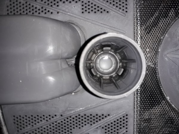

Een (soms bijna onzichtbare) scheur in een sproeiarm? Vaak over de lengte, op de lasnaad. Dan bouwt ie ook geen druk meer op.
Ik vermoed iets wat in de hoofdpomp heeft gezeten wat nu in de waterverdeler is beland 00644996.
Je zou eens kunnen kijken of je wat ziet zitten als je in het gat kijkt van de onderste sproeiarm.
Ik weet klein en donker gaatje maar je zal toch geluk hebben dat je er een bv tandenstoker uit kan krijgen.
Dank u wel voor de reacties.
De beide sproeiarmen zijn onbeschadigd.
Na het verwijderen van de onderste sproeiarm gecontroleerd.
Te zien is een soort wit zeefje.
Dat is er niet zo maar uit te trekken.
Maar hoe nu verder?
Dat witte is een draaibare schijf met 2 rondjes erin die ronddraait om afwisselend de onderste of bovenste arm van water te voorzien.
Mijn vermoeden is dat deze vaststaat en er nu geen waterdruk genoeg is naar de armen.

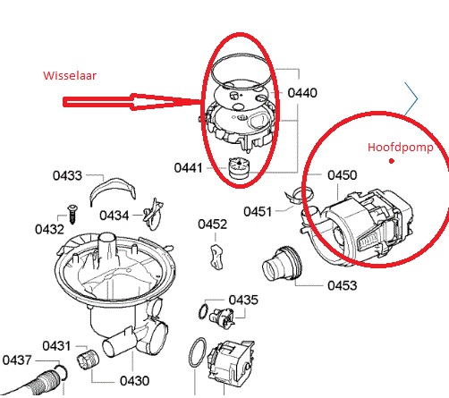

Nergens ook een tekening te vinden.
Er zit dus niets anders op dan de boel maar open te maken.
Hoezo nergens te vinden?
Dank u wel voor de tekening.
Van de opening onder de onderste sproeiarm heb ik foto's gemaakt, die zal ik mee proberen te sturen.
Aan het witte schijfje zitten drie opstaande nokjes aan de zijkant, deze zijn niet zo goed te zien op de foto.
Het middenstuk kan je met een smal ding iets bewegen.
In het spoelprogramma blijkt er wat water uit de onderste sproeiarm te komen, maar niet genoeg om hem te laten draaien.
De bovenste sproeiarm blijft droog.
Kan ik de door u omcirkelde wisselaar bereiken vanuit de machine of moet dat van buiten langs de zij- of achterkant? https://www.klusidee.nl/Forum/userpix2/121006_20180815_162419_5.jpg
