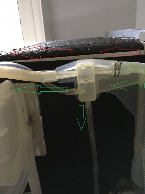

Hoi allemaal,
Het probleem is (hoogstwaarschijnlijk) opgelost!
Ik had het labyrint losgemaakt en volledig schoongemaakt met bleek. Nadat ik het labyrint terugplaatste en alle slangen van/naar het labyrint had schoongemaakt probeerde ik het nog eens.
Toen viel mij op dat water niet meer alleen langs de rode pijlen liep, zoals voorheen, maar via de groene pijlen, het dunne slangetje werd nu dus ook gebruikt.
Waar het euvel hem precies in zat is mij dus niet helemaal bekend, maar ik ben blij dat alles weer werkt.
Ik heb hier mijn oplossing toch maar even gedeeld mocht er iemand meelezen.
Bedankt voor het eventuele meedenken.
