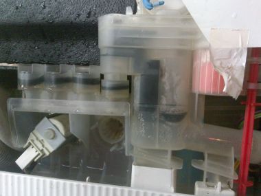

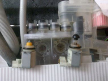

Het duurde even maar het was inderdaad het inlaatventiel.Zie het losgemaakte ventiel ( rechts)op de foto.
Ik heb eerst de machine leeg laten lopen inclusief gedemonteerd labyrint
en heb de machine toen schuin naar rechts gezet om te voorkomen dat rest water uit het ventielgat zou stromen.
Er zat wat roest op het asje van het relais.
Stangetje eruitgehaald veer en as schoongemaakt en weer gemonteerd.
Hartstikke Bedankt voor de beslissende tip.
