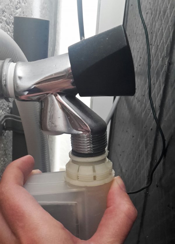

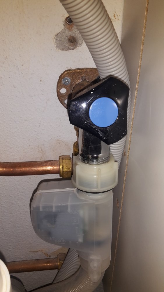

Kortgeleden heb ik een Bosch vaatwasser (SGS87M02EU/36, FD 9105) via marktplaats gekocht waarvan een onderdeel blijkt te missen aan de toevoerslang. Het gaat om een schroefring met binnendraad, om de slang (die een elektrische waterstop heeft) aan te sluiten op de wasmachinekraan. De schroefring met buitendraad zit wel nog op de slang. (Zie foto's voor een idee hoe het er nu uitziet en een voorbeeld van hoe het er zou moeten uitzien.)
Het blijkt heel lastig te zijn om dit onderdeel los te krijgen. Ik wacht wel nog op een reactie van
Bosch of zij het onderdeel nog kunnen leveren, maar ik heb weinig hoop. Dus ik overweeg nu om de hele slang te gaan vervangen. En daarom wat vragen om te beslissen wat de beste aanpak is:
- Zou er nog een alternatieve oplossing zijn zonder de hele slang te moeten vervangen?
- Kan ik voor het vervangen een normale toevoerslang gebruiken zonder elektrische waterstop en een losse waterstop kopen?

Zo'n nieuwe slang is inderdaad behoorlijk prijzig. Meer dan wat ik voor de vaatwasser zelf betaald heb. Dus we hebben de slang losgekoppeld en zijn er eerst mee naar 2dehands witgoedwinkels gegaan. Er zit nu voor 15 euro een iets ander model op, wat volgens de verkoper gewoon kon, en hij werkt prima!
