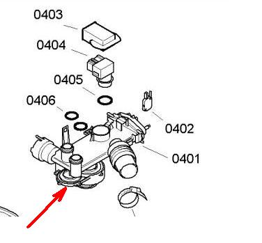

De onderste sproeiarm daait niet (komt geen water uit)
De andere armen draaien wel,en de hoofdpomp draait.
De sproeiarm is schoon en niet verstopt.
Wie weet wat er aan de hand is?
Het lijkt mij dat de onderste arm apart aangestuurd wordt.(is dit ook zo?)
Op het verwarmingséénheid zit ook een waterverdeler.
Is een motortje met schijfje met gaatjes wat ronddraait , vaak is het schijfje losgekomen of is er kortsluiting geweest waarbij dan ook een triac in de module defect kan zijn.
Ik neem aan dat het onderdeel bij de rode pijl het bedoelde motortje is.
Volgende vraag, hoe kom ik daar bij? En is dit te repareren? Het onderdeel wordt niet apart in de onderdelen lijst weergegeven.
