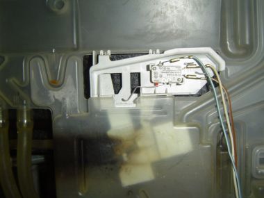

Mogelijk dat de schakelar van de niveauregelaar niet goed functioneert.
Deze zit in het labyrint bij de hevel, welke bij een bepaald niveau omhoog komt.
Ook is is het mogelijk dat de hevel zelf vast zit.

Het labyrint ziet er bij de hevel wel enigszinsbruin uit, maar de hevel beweegt nog soepel en bedient de schakelaar normaal, voor zover ik kan zien. Bij de kraanaansluiting zit volgens mij de aquastop, het is een groot geval waar aan- en afvoerleidingen in uitkomen.

Ik heb de zwarte slang (zie foto bij B) losgehaald. Deze zat niet verstopt, ik heb er heet water in laten lopen en dat kwam uit in de kuip. Lijkt dus in orde. Het is me nog niet duidelijk welke nu het overdrukslangetje is, is dat de slang geheel links (bij A)?. Deze zit in ieder geval niet verstopt. Als ik er in blaas dan stroomt eerst water en dan lucht in het labyrint.

Op de schakelaar in het labyrint zitten een blauw-wit, bruin-wit en een wit draadje (zie foto). Deze verdwijnen ergens naar binnen toe, ik kan niet zien waar ze naar toe gaan.
