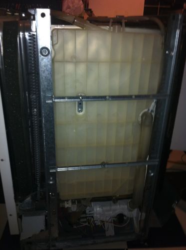

Zou er toch wel een labyrint in zitten? ik heb nog nooit zo'n ding gezien... maar dit lijkt er verdomd veel op dacht ik zo :D :
verder kan ik de keerklep nog niet vinden, kan iemand me helpen dat ding te vinden? binnenin kom ik er volgens mij niet bij, ik heb de onderste sproei arm ( en bijbehorende klepje ) los gehaald zonder resultaat.

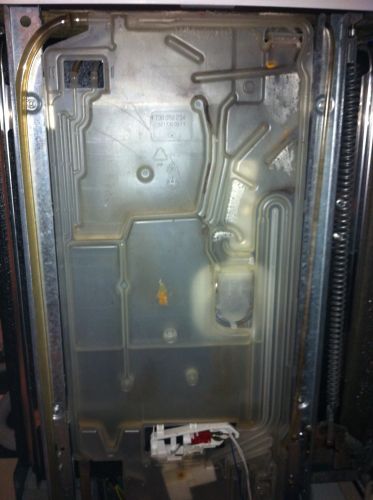

En het verhaal gaat verder :
ik heb even geobserveerd hoe een kort programma zich afwikkelt in dat labyrint ( facinerend trouwens hoe dat gaat )...
dat lijkt een hele tijd goed te gaan, iedere keer loopt het compartiment van de vlotter een klein beetje vol en loopt dan weer leeg, tot hij op een gegeven moment echt begint te vullen, en na een paar tellen zelfs overloopt!!! niet heel veel, maar wel voldoende voor een klein plasje op de grond.
gedurende dit hele proces pompt de machine ook een aantal keer een beetje water weg, nog steeds datzelfde pisstraaltje...
misschien hebben de heren experts hier nog wat aan?
wederom dank!

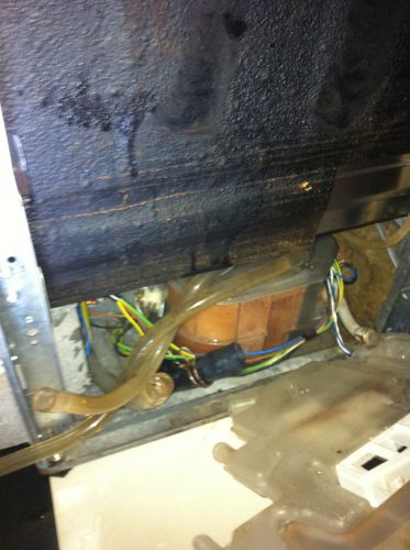

onderstaande foto is niet heel duidelijk, maar bedoelt Co de zwarte slang?
en waar zit in het hele verhaal die keerklep die misschien wel vast zat / uitgedroogd is?
alvast bedankt.

de slang waar Co het over kan ik niet vinden, evenals de keerklep die mogelijk vast zou zitten?
mischien kan iemand wat tips geven aan de hand van de geplaatste foto's?
