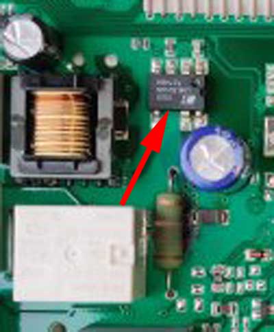

Vorige week is mijn Bosch vaatwasser er plotseling mee gestopt. Ik dacht dat deze klaar was, maar er stond nog wat water onderin. De vaatwasser doet helemaal niks meer. De pomp was niet geblokkeerd en kon vrij bewegen, er zat ook geen troep oid in.
Het gaat om (E-nr): SGU84M05EU/36
Ik heb de module eruit gehaald, en er lijkt een weerstand te zijn doorgebrand, zie onderstaande foto's.
Een weerstand vervangen is geen probleem, maar weet iemand wat het doorbranden kan hebben veroorzaakt? Anders gebeurt het waarschijnlijk zo weer. En zijn er met de weerstand nog andere componenten gesneuveld?
Weet iemand de waarde van de weerstand? Het lijkt mij Bruin, Grijs, Roze, Goud alleen is roze geen kleur op weerstanden... Dus ik vermoed dan Bruin, Grijs, Bruin, Goud.
Alvast bedankt!
Kees
De weerstand heeft vrijwel zeker een waarde van 100 Ohm, 3 Watt.
De kleuren zullen veranderd zijn door de hitte van het verbranden. Dat komt vaker voor.
De werkelijke oorzaak zit in een sluiting in het schakel-IC, TNY... of LNK...:
Omdat ik de foto flink op moest peppen is de typeaanduiding niet leesbaar.
Er zijn in het Internet complete sets te koop voor dit soort problemen, dus IC + weerstand. Is makkelijker dan zelf op zoek gaan naar het juiste type weerstand. Dat onderdeel dient een speciale veiligheidsweerstand te zijn die niet brandbaar is. Hij fungeert in feite als een soort zekering. Je mag hem daarom niet vervangen door bijv. een draadgewonden weerstand 5 W. Daarmee zou je brandgevaar in geval van een nieuw probleem in het IC kunnen vergroten.
Let erop dat het IC niet in een voetje geplaatst mag worden. Hij dienst mechanisch contact te hebben met het oppervlak van de printplaat om zo koeling te krijgen.

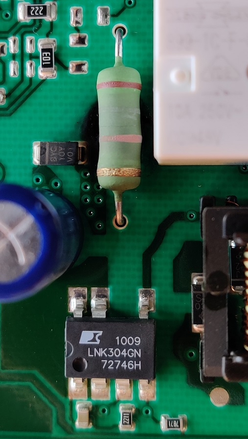

Ik heb even een duidelijkere foto gemaakt van de schakel-IC.
Er staat LNK304GN op:
Weet je toevallig een goede site om zo'n compleet setje aan te schaffen?
Bedankt ook voor de tips met betrekking tot het vervangen van het IC!

Neem naast de LNK304 ook een veiligheidsweerstand met iets hogere waarde. Ik plaats 100 ohm.
Spullen zijn daar te bestellen.
En voor nog geen 10 euro doet je machine het weer :cool:

Als je niet kunt desolderen, lees ff de tips op de site.
Knip met klein tangetje de pennen van ic los
en soldeer ze 1 voor 1 los.
Zo beschadig je de printplaat niet.
Staat hier uitgelegd. ****** weerstand-vervangen
