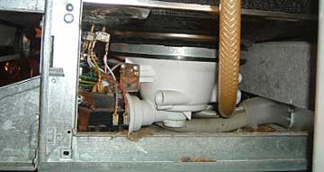

Ik heb een probleem met mijn vaatwasser. Het begon vandaag: gedurende het wasprogramma stopte de vaatwasser ermee omdat de stroom uit was gevallen (al dan niet door de vw veroorzaakt). Er zat nog water onderin de vaatwasser bij de filters. Ik probeerde (nadat er weer stroom was) de vaatwasser aan te zetten, maar iedere keer wanneer ik het draaiwiel een klein stukje met de klok meedraaide, deed de vaatwasser niets en ging het aan/uit-lampje uit (rechterfoto, eerste lampje/knop), normaal begint de vaatwasser aan het programma wanneer ik dit doe.
De filters zijn schoon, ik heb de vaatwasser gekanteld zoals elders op dit forum als tip wordt gegeven maar het helpt niet. Sterker nog: als ik nu de stekker weer in het stopcontact doe, valt de stroom direct uit, zonder dat ik aan de vaatwasser zit (vw staat op 0-stand).

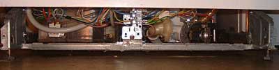

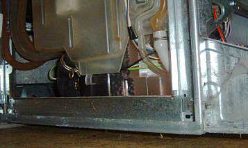

Elders op het forum las ik over een lekbak met een vlotter die wellicht vol zit. Ik kan deze alleen niet vinden, ik ben nog een amateur op dit gebied. Ik heb wel 3 kleine foto's van de onderkant:
Linkerkant
Voorkant
Rechterkant

Als ik de foto zo bekijk staat de vaatwasser op zijn voorwasprog. Dus als eerste machine op een normaal prog zetten.
Sorry ik ben iets te snel geweest had het verhaal nog niet helemaal goed gelezen. Hoe is het met het verwarmingselement. Deze zit op de bodemplaat in de machine. Koppel deze eens af en probeer het dan opnieuw.
Gezien leeftijd van de machine zou dit het probleem kunnen zijn.
jan
Dank voor de reacties, hier is een update over de vaatwasser:
Als ik de stekker in het stopcontact stop, valt de stroom niet meer uit. Maar als ik vervolgens op de aan-knop druk gebeurt er niets: eerst ging het aan-lampje nog branden, maar nu niet meer.
Over het afkoppelen van het verwarmingselement: moet ik dan gewoon een schroefje losdraaien en dat hele element uit de vaatwasser tillen?
Ik begin nu het vermoeden te krijgen dat je kabelboom raar doet.
Deze zit in de deur deurpaneel kun je verwijderen door de schroeven uit de de deur te nemen.
