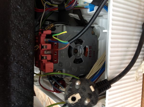

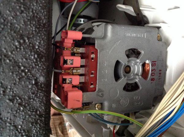

Intussen het volgende gedaan:
Bordeaux unit op de contactpunten
Condensator terug aangesloten
Machine netsnoer uitgetrokken
Externe netspanning aangesloten op 1 en 2 (zie foto)
Motor zoemt - waarschijnlijk van de spanning- en doet niets.
Wanneer ik de machine in gewoon bedrijf stel doet de motor niets maar wordt wel lichtjes warm, condensator niet.
Vraag: kan ik na deze controle besluiten dat motor sowieso defect is, of kunnen andere factoren een rol spelen.
