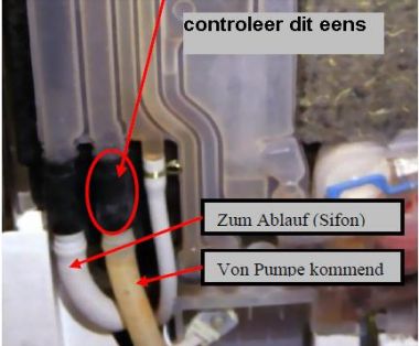

Hoi,
Ik vermoed dat de afvoerpomp van mijn Bosch vaatwasser verstopt is. De volgende zaken heb ik na het lezen van dit forum al gechecked:
- Ik heb het klepje boven het schoepenrad al losgehaald maar daar zat geen verstopping.
- Verder heb ik ook al 2 maal de sodamethode toegepast
- De aansluiting van de afvoerslang op het syphon nagelopen op verstoppingen.
Ik hoor de pomp draaien (of althans een poging daartoe doen), het schoepje draait, maar er komt geen water uit de afvoerslang.
Nu heb ik al eens eerder de vaatwasser uitgebouwd en het labyrint losgemaakt. Maar waar zit nu die afvoerpomp en hoe kan ik daar het beste bijkomen?
Ik heb een inbouw Bosch vaatwasser:
type SGV49A03EU/22 FD8310
000697
Alvast bedankt!

Zie ook evt hier eens
als dit schoon is dan zit het in de pomp zelf.
Monteur54
Aan de voorkant onder de deur zit een gevormde afschermingsplaat die zit met twee schroeven vast als je die verwijderd kijk je zo tegen de afvoerpomp aan
dat kort geribbelde slangetje ook effe verwijderen
wel zorgen eerst dat het water uit de machine is
pomp zit met bajonetsluiting
kan ook nog dat het rubbertje van de terugslagklep afgescheurd is dan kan dat in de afvoerslang schieten

Ik heb alles losgehaald, het labyrint, de gebogen voorplaat en ik kan de pomp zien alleen is ie heel slecht bereikbaar en kan ik ook niet goed zien hoe en waar ie vastzit.
Je zegt dat ie een bajonetaansluiting heeft, maar hoe krijg ik dat ding nu dan los? een slag draaien?
JJtsiris
Never mind, ik heb het al gevonden. De pomp moet je een kwartslag naar rechts draaien om hem los te krijgen. Hier zat verder ook geen verstopping.
Ik heb de afvoerleiding doorgeblazen en hier zat een lichte verstopping. Verder pompte ie ook niet omdat het witte klepje onderin de machine ook niet helemaal goed waardoor de pomp zijn werking niet had.
Hij draait weer, dus alle dank voor jullie medewerking!
Groet, Constantijn
